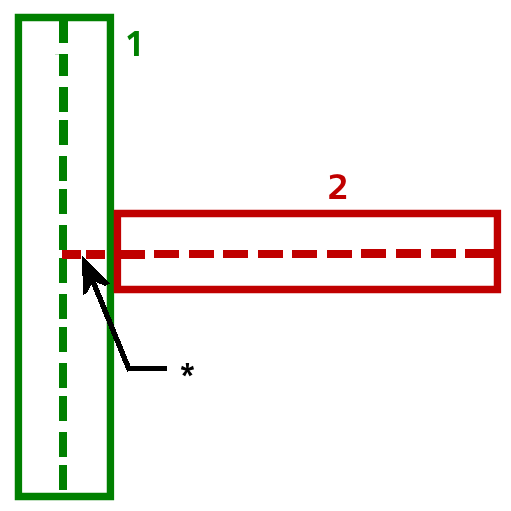

Mittelflächennetze
Wenn sich zwei Bauteile mit Mittelflächennetzen überschneiden, muss die Mittelfläche eines Bauteils erweitert werden, bis sie die Mittelfläche des angrenzenden Bauteils schneidet. Die Abbildung unten verdeutlicht die Notwendigkeit für erweiterte Flächen:
Abbildung 1: Erweiterung der Mittelfläche an der Stelle, an der Bauteile einander schneiden
Die Mittelfläche von Bauteil 2 muss bis zur Mittelfläche von Bauteil 1 erweitert werden. Die Erweiterungslänge, gekennzeichnet durch ein Sternchen (*), beträgt die Hälfte der Dicke des Bauteils 1.
Wenn Sie Bauteil 2 bei unterdrücktem Bauteil 1 neu vernetzen würden, würde die Mittelfläche nicht über die Begrenzung für Bauteil 2 hinaus erweitert werden. Die Netze wären weder konform noch würden sich die Bauteile überhaupt berühren. Die Verbindung zwischen ihnen wäre verloren. In solchen Fällen müssen Sie daher auch die angrenzenden Bauteile neu vernetzen und mit den angrenzenden Bauteilen dieser Teile ebenso verfahren. Um die Verbindung zwischen sämtlichen Bauteilen beizubehalten, müssen Sie möglicherweise die gesamte Baugruppe neu vernetzen.
