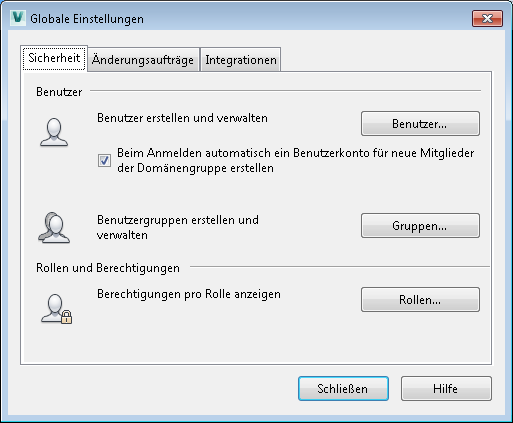

Globale Sicherheitseinstellungen
Ermöglichen des Zugriffs von Benutzern auf einen Tresor und Zuweisen von Berechtigungen auf der Registerkarte Sicherheit im Dialogfeld Globale Einstellungen.
Sie können außerdem Benutzergruppen erstellen und diesen Zugangsberechtigungen und Rollen zuweisen. In den Rollen, die einem Benutzer oder einer Gruppe zugewiesen sind, werden die Berechtigungen der Benutzer oder Gruppenmitglieder definiert.
Zugriff auf die Registerkarte Sicherheit im Dialogfeld Globale Einstellungen
  1. Starten Sie Autodesk Data Management Server Console.
  2. Wählen Sie Extras Verwaltung Globale Einstellungen.
  3. Wählen Sie im Dialogfeld Globale Einstellungen die Registerkarte Sicherheit.
Benutzer
Benutzerkonten werden im Dialogfeld Benutzerverwaltung eingerichtet und verwaltet.
Ein Tresor-Server-Benutzerkonto kann automatisch erstellt werden, wenn sich ein Windows-Benutzer aus einer Active Directory-Gruppe mit Zugriff auf den Tresor-Server an einem Autodesk Data Management Client unter Verwendung der Windows-Authentifizierung anmeldet. Die Option ist vorgabemäßig aktiviert.
Anmerkung: Der Server, auf dem der Autodesk Vault-Server installiert ist, muss die Windows-Authentifizierung unterstützen.
Anmerkung: Die Windows-Authentifizierung steht in Autodesk Vault Professional zur Verfügung.
Gruppen
Gruppen werden im Dialogfeld Gruppen erstellt und verwaltet.
Rollen und Berechtigungen
Sie können Rollen und die ihnen zugewiesenen Berechtigungen im Dialogfeld Rollen anzeigen.
