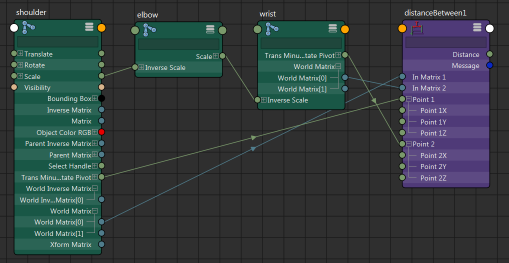

Bezier (default):

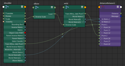

Straight lines:

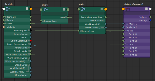

Corner lines:

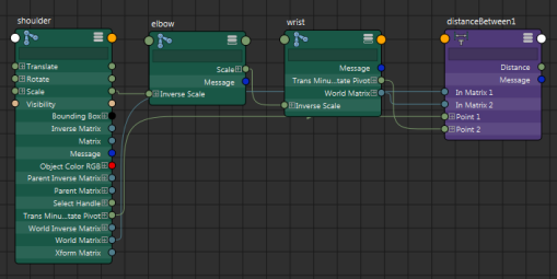

S-Shape
