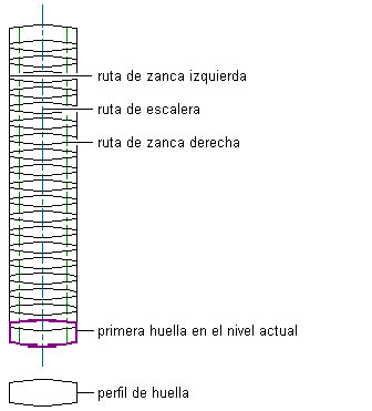

Las zancas de escalera pueden seleccionarse como líneas o generarse automáticamente con AutoCAD Architecture. Tras crear una escalera personalizada, las rutas de las zancas se pueden reemplazar. Las zancas se pueden añadir o modificar editando el estilo de escalera. Las propiedades de escalera activas determinan el aspecto de los componentes de la escalera en distintas representaciones.
Las líneas y los perfiles de escaleras personalizadas pueden representar los componentes siguientes:

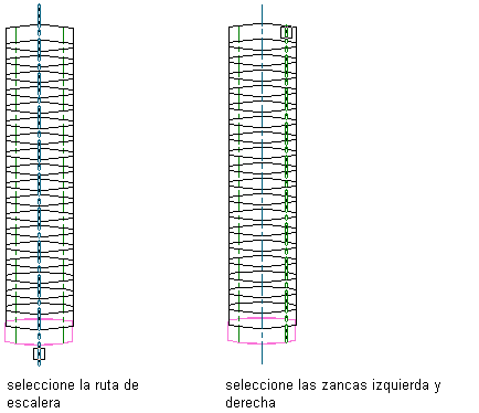

  4. Seleccione la línea que representa la ruta de escalera.
    Para la ruta de escalera solo se pueden seleccionar polilíneas de poco grosor de uno o varios segmentos, o segmentos de arco que intersequen todas las huellas.
  5. Seleccione la línea que representa las zancas de centro, izquierda y derecha de la escalera, o pulse Intro para generar automáticamente las zancas de centro, izquierda y derecha.

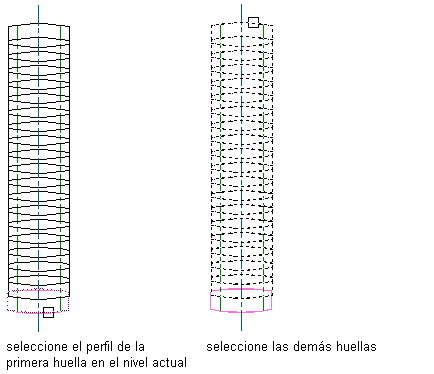

  6. Seleccione la línea que representa el primer perfil de huella del nivel actual.
    Para perfiles de escalera sólo se pueden seleccionar perfiles definidos.
  7. Seleccione todas las demás huellas.
