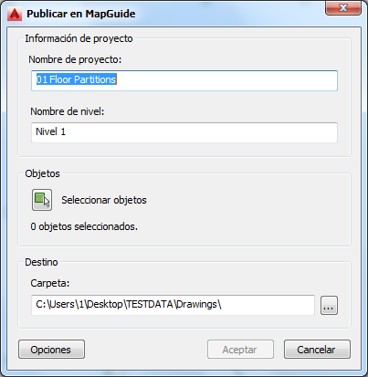

Utilice este procedimiento para publicar datos en MapGuide
Publicar
Para MapGuide.
Si el dibujo cuyos objetos desea publicar forma parte de un proyecto de construcción, el nombre de proyecto y el nivel de asignación del dibujo aparecen en el cuadro de diálogo Publicar en MapGuide.
Si el dibujo no forma parte de un proyecto de construcción, aparecen de forma predeterminada el nombre del dibujo y "Nivel 1". Estas entradas pueden cambiarse.

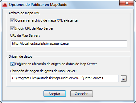

| Si desea... | Entonces... |
| conservar el archivo de mapa XML existente | seleccione Conservar archivo de mapa XML existente. Esta opción evita que se sobrescriban los archivos MWX situados en esa ubicación. Esto permite a los usuarios conservar los cambios efectuados en el archivo MWX (selecciones de tabla de origen de datos secundaria, propiedades de capa o temas) al actualizar o volver a publicar los datos o geometría subyacentes. |
| incluir una URL de Map Server | seleccione Incluir URL de Map Server y escriba una dirección de servidor. |
| publicar los datos en una ubicación de origen de datos de Map Server | elija Publicar en ubicación de origen de datos de Map Server y busque una ubicación. |
