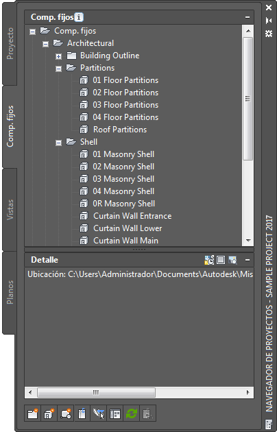

Todos los dibujos del proyecto se muestran y organizan en el Navegador de proyectos.
Navegador de proyectos de AutoCAD Architecture

Componentes fijos
Los componentes fijos contienen la geometría que representa la construcción. Se trata de archivos de dibujo que contienen una única parte construida del edificio. Cada planta se representa como mínimo con un componente fijo. Si la construcción es grande y compleja, cada planta se puede crear a partir de varios componentes fijos; por ejemplo, un componente fijo para el diseño de muro, otro para los puestos de trabajo y el mobiliario y otro para los elementos de estructura.

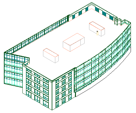

Las vistas son dibujos montados a partir de una serie de componentes fijos para representar una vista específica de la construcción. Por ejemplo, puede crear un dibujo de vista para una única planta, que contenga los componentes fijos de los muros, el mobiliario y la estructura. Otro dibujo de vista podría contener todo el modelo de edificio con todas las plantas en una vista 3D. Asimismo, existen dibujos de vista específicos para detalles, secciones y alzados.
Vista 3D de todo el edificio
