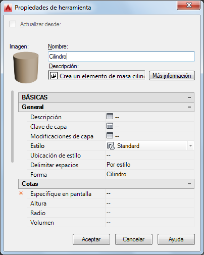

Estilos de elementos de masa
A diferencia de muchos otros tipos de objetos de AutoCAD Architecture, no es necesario que los elementos de masa se encuentren en un estilo de elemento de masa concreto para poder utilizarlos de forma eficaz. Muchos elementos de masa pueden crearse en el estilo normalizado sin provocar repercusiones negativas. Sin embargo, puede definir los estilos de elemento de masa para predefinir asignaciones de materiales, asignaciones de clasificación y modificaciones de representaciones de visualización.
Convenciones para los nombres de estilos de elementos de masa:
Masa - <Asignación de clasificación opcional> - <Asignación de material>
Nota: La clasificación y la asignación de material se pueden abreviar en el nombre de estilo de elemento de masa.
Ejemplos de nombres de estilos de elementos de masa:
Descripción de estilos de elementos de masa Nombre de ejemplo
Elemento de masa para utilizar como pilar decorativo, clasificado como "B2010 - Muros exteriores" en la definición de clasificación Uniformat II y con el material asignado Acabados.Enlucido y tablón de yeso.Estuco.Fino.Marrón. Masa - Muro exterior - Estuco marrón
Elemento de masa no clasificado para uso no específico, con material asignado Acabados.Suelos.Azulejo.Mármol.Verde oscuro. Masa - Azulejo mármol verde oscuro
Buenas prácticas para los estilos de elementos de masa:

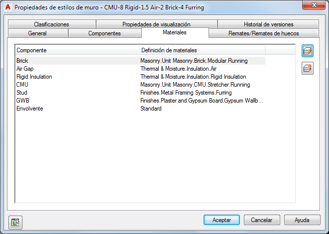

Definiciones de materiales
Las definiciones de materiales forman parte del sistema de visualización de AutoCAD Architecture y constituyen una potente herramienta para utilizar con las definiciones de objetos y estilos a fin de automatizar la visualización en las vistas de plano, sección y alzado. Asimismo, puede utilizar una definición de propiedad automática de material para colocar las asignaciones de materiales (y las propiedades de dichos materiales) en una tabla de planificación de objetos que tienen los materiales asignados.
Convenciones para los nombres de definiciones de materiales:
<Categoría de material general>.<Campo descriptivo adicional>.<Campo descriptivo adicional opcional>...<Color opcional>
Ejemplos de nombres de definiciones de materiales:
Descripción de definiciones de materiales Nombre de ejemplo
Hormigón moldeado in situ, aglomerado descubierto, textura media. Hormigón.Moldeado in situ.Aglomerado descubierto.Medio
Azulejo de suelo de mármol verde oscuro. Acabados.Suelos.Azulejo.Mármol.Verde oscuro
Buenas prácticas para las definiciones de materiales:
Atención: Si desea utilizar las definiciones de materiales para controlar la visualización de los componentes de objetos en un objeto de sección/alzado 2D en la línea de corte, primero debe configurar el componente Línea de definición de la representación de visualización General de la sección/alzado 2D como Por material. A continuación, edite las definiciones de materiales que se utilizan en la sección y configure el componente Líneas de sección/alzado 2D con el color, el tipo de línea, el grosor de línea y el estilo de trazado que desee ver en la sección/alzado. Asegúrese también de que esté desactivada la opción Mantener las propiedades de tipo de línea, capas y color del conjunto de visualización utilizado durante la generación.
