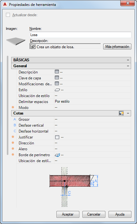

Herramientas de losa y losa para cubierta de paletas
Para aplicar un estilo de borde de losa para cubierta o borde de losa en el momento de la creación, puede especificarlo como una propiedad predeterminada de una herramienta de paleta junto con otras propiedades:
- Según el tipo de losa y su finalidad, puede justificarla arriba, abajo o en la línea base.
- El Desfase vertical se pueden configurar para que predefina un alzado para la losa.
- Puede establecer un estilo de borde como opción predeterminada.
Atención: Para definir previamente el estilo de borde, primero debe especificar el dibujo de biblioteca en el que se encuentra el estilo de borde y luego definir el estilo de borde que se utilizará. Aunque el estilo de borde ya exista en el dibujo actual, no se utilizará a menos que especifique la ubicación del estilo.
Propiedades de herramientas de losa, con un estilo de borde de losa configurado como predeterminado.
