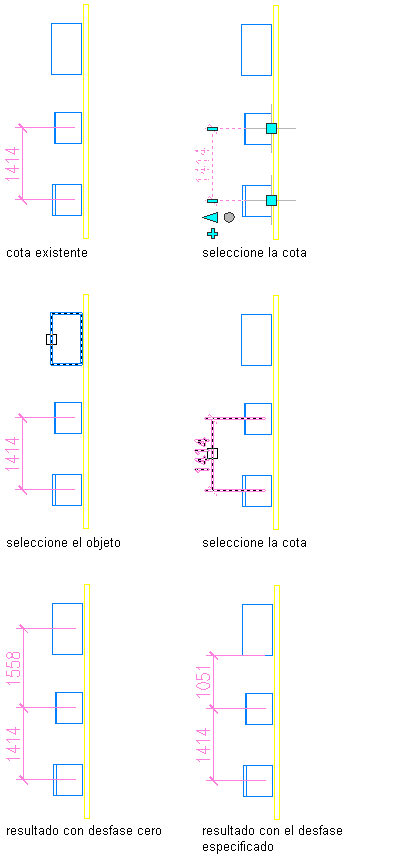

- Verifique que la referencia a objetos está activada.
- Elija la cota AEC a la que desee agregar puntos asociativos y seleccione la
Buscar.
- Seleccione los puntos de referencia a objetos AEC que desee acotar.
Nota: Los puntos de referencia a objetos de objetos AutoCAD no se incluirán en la cota.
- Pulse Intro.
- Seleccione la cadena de cota AEC a la que se deben agregar los puntos.
Adición y desfase de un punto de cota no definido en el estilo a una cota AEC
