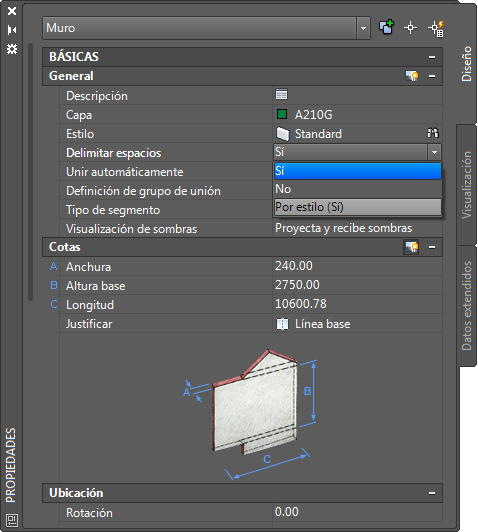

Para definir la propiedad Delimitar espacios en la paleta Propiedades
Siga este procedimiento para configurar la propiedad Delimitar espacios de los objetos diseñados para delimitar espacios asociativos en la paleta Propiedades. Puede utilizar este método para todos los objetos de contorno, tanto si utilizan estilos como si no. Si define un valor diferente para la propiedad Delimitar espacios en la paleta Propiedades que el valor del estilo de objeto, la configuración de la paleta Propiedades tendrá prioridad sobre la configuración del estilo.
Consejo: Si desea definir muros que no actúen como objetos de contorno para los espacios, debe colocar estos muros en un grupo de unión distinto al de los muros que actúan como contornos de espacio. De lo contrario, la unión generará resultados inesperados.
  1. Seleccione el objeto para el que desee configurar la propiedad Delimitar espacios y pulse dos veces.
  2. En la paleta Propiedades, visualice el parámetro Delimitar espacios en una de las ubicaciones siguientes:
    Tipo de objeto Ubicación de la propiedad Delimitar espacios
    Objetos arquitectónicos: Expanda la categoría General.
    Objetos de líneas: Expanda la categoría Avanzadas.
    Nota: La propiedad Delimitar espacios no se mostrará al abrir el dibujo en un entorno de activador de objeto de AutoCAD como, por ejemplo, AutoCAD, Civil 3D o Land Desktop, o cuando ejecute AutoCAD Architecture como AutoCAD. Sólo se mostrará en las instalaciones completas de AutoCAD Architecture o AutoCAD MEP.
  3. En Delimitar espacios, seleccione una de las opciones siguientes:
    • Por estilo (Sí/No): este objeto utiliza el parámetro de Delimitar espacios definido en el estilo del objeto. Es el valor predeterminado para los objetos que tienen estilos.
    • Sí: este objeto puede delimitar espacios asociativos.
    • No: este objeto no puede delimitar espacios asociativos.
