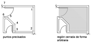

Definición de un área
Puede medir el área delimitada por los puntos que especifique. Los puntos deben encontrarse en un plano paralelo al plano XY del SCP actual.

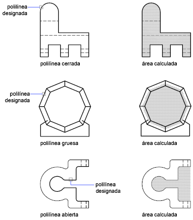

Cálculo del área, el perímetro o la circunferencia de un objeto
Es posible calcular el área y el perímetro o circunferencia de círculos, elipses, polilíneas, polígonos, regiones y sólidos 3D. La información que se muestra depende del tipo de objeto seleccionado:
