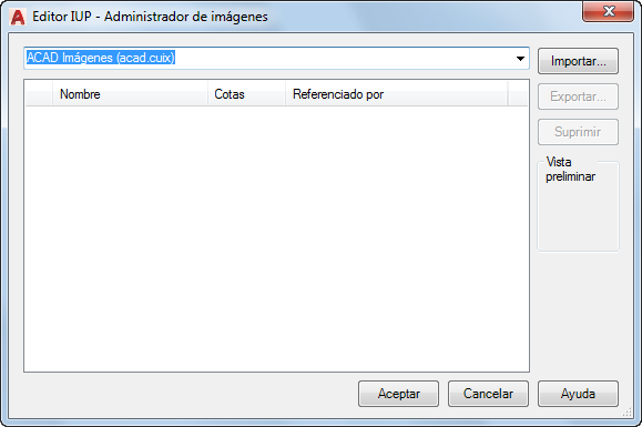

Cuadro de diálogo Administrador de imágenes (IUP)
Administra la imágenes del archivo de personalización seleccionado.
Lista de opciones
Se muestran las siguientes opciones.
Lista de archivos de personalización cargados
Muestra los archivos de personalización cargados actualmente.
Lista de imágenes personalizadas
Muestra las imágenes almacenadas en el archivo de personalización seleccionado en la lista de archivos de personalización cargados.
Importar
Importa una imagen almacenada en una ubicación externa al archivo de personalización seleccionado en la lista de archivos de personalización cargados.
Exportar
Exporta las imágenes personalizadas seleccionadas de la lista de imágenes personalizadas a una ubicación de almacenamiento externa, local o de red.
Suprimir
Suprime de forma permanente la imagen seleccionada de la lista de imágenes personalizadas y el archivo de personalización.
Vista preliminar
Muestra una vista preliminar de la imagen seleccionada en la lista de imágenes personalizadas.
