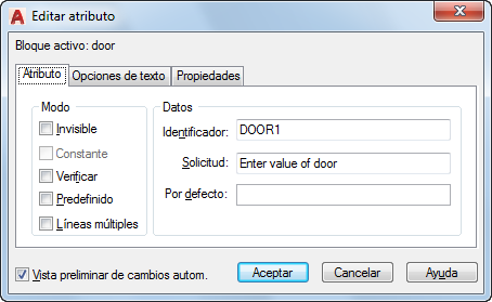

Permite definir el modo en que se asigna un valor a un atributo, establecer si el valor asignado puede verse o no en el área de dibujo y determinar la cadena que solicita a los usuarios la introducción de un valor. La ficha Atributo también muestra el nombre de identificador que permite reconocer al atributo.
Las opciones de Modo determinan cuándo y cómo aparece el texto de atributo.
Muestra u oculta el atributo en el área de dibujo. Si se selecciona, el valor del atributo se oculta en el área de dibujo. Si no se selecciona, mostrará el valor del atributo.
Permite saber si el atributo tiene asignado su valor por defecto. No se puede modificar esta propiedad. Si aparece una marca de verificación en la casilla, el atributo tiene asignado su valor por defecto y no puede cambiarse. Si la casilla de verificación está vacía, podrá asignarle un valor al atributo.
Activa y desactiva la verificación del valor. Si se selecciona, se solicitará al usuario que verifique los valores que asigne al atributo cada vez que inserte un ejemplar nuevo del bloque. Si no se marca esta opción, no se llevará a cabo ninguna verificación.
Activa y desactiva la asignación del valor por defecto. Si esta opción está seleccionada, se asignará al atributo su valor por defecto al insertar el bloque. Si se deja sin marcar, se ignora el valor por defecto del atributo y se solicita al usuario que escriba un valor al insertar el bloque.
Bloquea la ubicación del atributo en la referencia a bloque. Si está desbloqueado, el atributo se puede desplazar con respecto al resto del bloque mediante la edición de pinzamientos y, además, se puede ajustar el tamaño de atributos de líneas múltiples.
Indica si el atributo se definió como Líneas múltiples y puede contener líneas múltiples de texto.
Las opciones de Datos determinan el texto del atributo que se va a mostrar.
Establece el identificador asignado al atributo.
Establece el texto de la solicitud que se muestra cuando se inserta el bloque.
Define el valor por defecto asignado al atributo cuando se inserta el bloque.

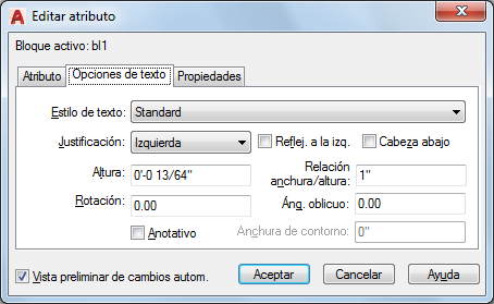

Establece las propiedades que definen cómo se mostrará el texto de un atributo en el dibujo. Puede cambiar el color del texto del atributo en la ficha Propiedades.
Especifica el estilo del texto del atributo. Los valores por defecto de este estilo de texto se asignan a las propiedades de texto indicadas en este cuadro de diálogo.
Determina la justificación del texto del atributo.
Determina la altura del texto del atributo.
Determina el ángulo de rotación del texto del atributo.
Especifica que el atributo es anotativo.
Determina si el texto se muestra o no reflejado hacia la izquierda.
Determina si el texto se muestra o no cabeza abajo.
Establece el espaciado entre caracteres del texto del atributo. Al indicar un valor inferior a 1.0 se condensa el texto. Sin embargo, si se introduce un valor superior a 1.0, el texto se expande.
Precisa el ángulo de inclinación del texto del atributo en relación con su eje vertical.

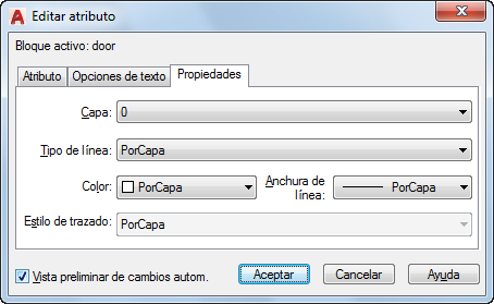

Define la capa en la que se encuentra el atributo, así como el color, el grosor de línea y el tipo de línea del atributo. En el caso de que el dibujo utilice estilos de trazado, podrá asignarle uno al atributo mediante la ficha Propiedades.
Especifica la capa en la que se encuentra el atributo.
Especifica el tipo de línea del texto del atributo.
Precisa el color del texto del atributo.
Especifica el grosor de línea del texto del atributo.
Los cambios realizados en esta opción no se mostrarán si la variable de sistema LWDISPLAY está desactivada.
Precisa el estilo de trazado del atributo.
Si el dibujo actual utiliza estilos de trazado dependientes de color, la lista Estilo de trazado no estará disponible.
