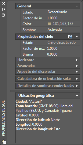

Paleta de propiedades de sol
Establece y modifica las propiedades del sol y el cielo.
Lista de opciones
Se muestran las siguientes opciones.
General
Establece las propiedades generales del sol.
Estado
Activa y desactiva el sol. Si no está activada la iluminación en el dibujo, este parámetro no afectará al mismo.

Propiedades del cielo
Las propiedades generales del cielo son las siguientes:
Estado
Determina si la iluminación del cielo se calcula en el momento de la renderización. No tiene ningún tipo de impacto en la iluminación de la ventana gráfica o del fondo. Simplemente hace que el cielo esté disponible como origen de luz recopilado para modelar. Tenga en cuenta que no se controla el fondo. Los valores son Cielo desactivado, Fondo de cielo, Iluminación y Fondo de cielo. [Cielo desactivado] es la opción por defecto.

Calculadora de orientación solar
Establece la orientación solar.
Fecha
Muestra el parámetro de fecha actual.
Hora
Muestra el parámetro de hora actual.
Cambios de hora
Muestra el parámetro actual para el cambio de hora.
Acimut
Muestra la orientación solar a lo largo del horizonte en sentido horario desde el norte. Este parámetro es de sólo lectura.
Altitud
Muestra la orientación solar verticalmente desde el horizonte. El máximo es 90 grados, o justo en lo más alto. Este parámetro es de sólo lectura.
Origen
Muestra las coordenadas de la dirección del sol. Este parámetro es de sólo lectura.
Ubicación geográfica
Muestra los parámetros actuales de ubicación geográfica. Esta información es de sólo lectura. Si una ciudad se almacena sin latitud o longitud, la ciudad no aparecerá en la lista.
