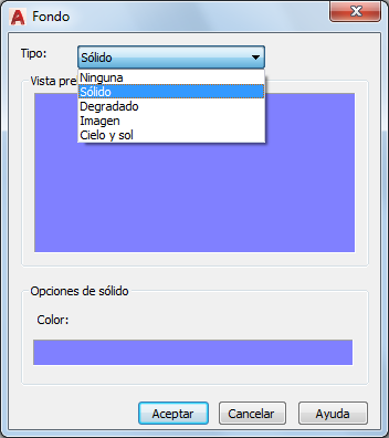

Cuadro de diálogo Fondo
Define el tipo, el color, los efectos y la posición del fondo de una vista guardada.
Lista de opciones
Se muestran las siguientes opciones.
Tipo
Indica las modificaciones de fondo (Ninguno, Sólido, Degradado, Imagen o Cielo y sol) que se pueden aplicar a una vista guardada.
Sólido
Selecciona un fondo sólido de un único color.
Degradado
Especifica un fondo de degradado de dos o tres colores.
Imagen
Utiliza un archivo de imagen para el fondo.
Cielo y sol
Muestra el cuadro de diálogo Ajustar fondo de cielo y sol para especificar la posición, el color y las propiedades del sol y del cielo para el fondo.
