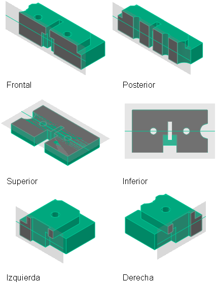

Alinea el objeto de sección con una orientación ortogonal relativa al SCP.
Un objeto de sección que contiene todos los objetos 3D se crea con la orientación especificada correspondiente al SCP (no a la vista actual). Esta opción crea un objeto de sección en el estado Contorno de sección con la sección automática activada.
