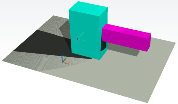

Los objetos sombreados en una ventana gráfica pueden mostrar sombras.
Para que se muestren las sombras de objetos asignados, la iluminación en la ventana gráfica debe provenir de luces creadas por el usuario o del sol. Los lugares en los que se superponen sombras se muestran más oscuros.
La visualización de sombras puede disminuir el rendimiento cuando se visualiza un modelo 3D. Puede desactivar las sombras en el estilo visual actual mientras trabaja y volver a activarlas cuando las necesite.
