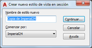

Cuadro de diálogo Crear nuevo estilo de vista en sección
Crea un nuevo estilo de vista en sección a partir de un estilo existente.
Lista de opciones
Se muestran las siguientes opciones.
Nombre de estilo nuevo
Asigna un nombre al nuevo estilo de vista en sección. Por defecto, el nuevo nombre del estilo es el nombre de estilo Comenzar por, precedido por "Copia de".
Comenzar por
Especifica un estilo de vista en sección existente cuyos parámetros son los establecidos por defecto para el nuevo estilo.
Continuar
Muestra el cuadro de diálogo Nuevo estilo de vista en sección, en el que se definen las propiedades del nuevo estilo de vista en sección.
