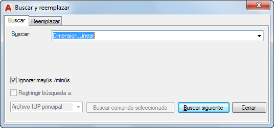

Cuadro de diálogo Buscar y reemplazar (IUP)
Busca una cadena de búsqueda en un comando o una propiedad de comando en el panel Lista de comandos o el panel Personalizaciones disponibles en <nombre de archivo> , o reemplaza una cadena de búsqueda por una nueva cadena de búsqueda
Localiza y reemplaza comandos o propiedades de comando (nombres de comando, descripciones o macros). Utilice la ficha Buscar para buscar una cadena de texto específica y la ficha Reemplazar para buscar y reemplazar una cadena de texto específica.
Lista de opciones
Se muestran las siguientes opciones.
Comunes
Buscar
Muestra la cadena de búsqueda que se desea encontrar. Si se selecciona un comando en el panel Lista de comandos, este cuadro se rellenará con esa cadena. También se puede introducir una cadena. Todas las cadenas anteriores que se hayan introducido en este cuadro se almacenan en la lista desplegable.
Ignorar mayús./minús.
Localiza todos los comandos o propiedades de comando con independencia de que estén escritos en mayúsculas o minúsculas (por ejemplo, el programa buscará tanto LINEA como línea).
Restringir búsqueda a
Limita la búsqueda al archivo CUIx seleccionado en la lista desplegable. Por defecto, se busca el archivo CUIx principal (acad.cuix para AutoCAD o acadlt.cuix para AutoCAD LT).
Buscar siguiente
Localiza el siguiente ejemplar de la cadena de búsqueda en los cuadros Nombre, Descripción o Macro del panel Propiedades. Si se busca en el panel Lista de comandos, sólo se localizarán los comandos de la lista. Si se busca en la vista en árbol del panel Personalizaciones en, la búsqueda comenzará en la vista en árbol y continuará con los comandos del panel Lista de comandos.
Ficha Buscar
Buscar comando seleccionado
Si se selecciona un comando en el panel Lista de comandos, se localizará el siguiente elemento de interfaz en la vista en árbol que haga referencia al comando seleccionado.
Ficha Reemplazar
Reemplazar con
Muestra la cadena que reemplazará a aquélla que se está buscando.
Reemplazar
Reemplaza un solo ejemplar de la cadena de búsqueda. En el cuadro de diálogo Personalizar interfaz de usuario, la ubicación de la cadena de búsqueda se muestra en el panel Lista de comandos, en la vista en árbol y en el panel Propiedades.
Reemplazar todo
Reemplaza todos los ejemplares en los que se ha encontrado la cadena de búsqueda. Esta operación no se puede deshacer.
