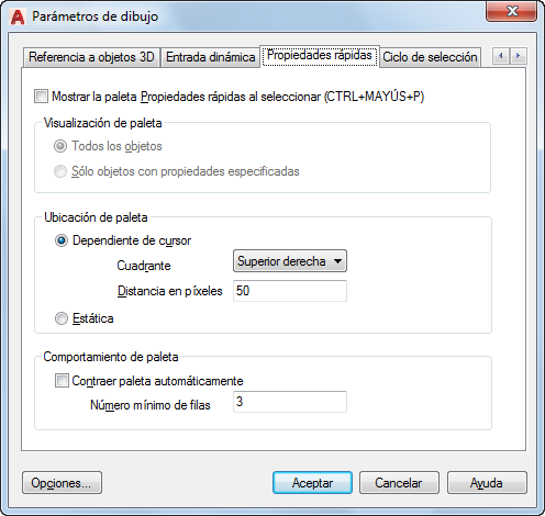

Se muestra la paleta Propiedades rápidas cuando se seleccionan objetos, según el tipo de objeto. (Variable de sistema QPMODE)
La variable de sistema PICKFIRST debe estar activada para mostrar la paleta Propiedades rápidas. Como alternativa, puede introducir el comando PROPIEDADESRAPIDAS para seleccionar objetos.
Establece los parámetros de visualización de la paleta Propiedades rápidas. Véase Personalización de propiedades rápidas para obtener más información.
Hace que la paleta Propiedades rápidas se muestre para cualquier selección de objetos y no sólo para los tipos de objetos que se han definido en el editor Personalizar interfaz de usuario (CUI).
Hace que la paleta Propiedades rápidas sólo se visualice para los objetos que se han definido en el editor Personalizar interfaz de usuario (IUP).
Controla la aparición de la paleta Propiedades rápidas.
La paleta Propiedades rápidas se muestra en una ubicación relativa al cursor. (Variable de sistema QPLOCATION)
Especifica qué cuadrante de cuatro relacionados con el cursor debe mostrar la paleta Propiedades rápidas con relación a la ubicación del cursor. La ubicación por defecto es encima y a la derecha del cursor.
Especifica a qué distancia en píxeles del cursor se debe mostrar la paleta Propiedades rápidas. Puede especificar valores enteros comprendidos entre 0 y 400.
Muestra la paleta Propiedades rápidas en una posición fija. Puede especificar una nueva ubicación arrastrando la paleta. (Variable de sistema QPLOCATION)
Determina el comportamiento de la paleta Propiedades rápidas.
La paleta Propiedades rápidas muestra solo el número especificado de propiedades. La paleta se expande cuando el cursor se sitúa sobre ella.
Establece el número de propiedades que la paleta Propiedades rápidas debe mostrar mientras está contraída. Puede especificar valores enteros entre 1 y 30.
