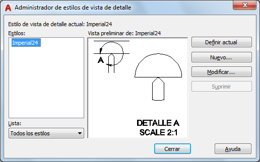

Administrador de estilos de vistas de detalle
Los estilos de vista de detalle controlan la apariencia de las vistas de detalle de la documentación del modelo. El estilo determina el formato del contorno de detalle, el identificador, la línea de conexión, la arista de modelo, la vista de detalle y la etiqueta de vista de detalle.
Lista de opciones
Se muestran las siguientes opciones.
Estilo de vista de detalle actual
Muestra el nombre del estilo de vista de detalle que se aplica a las vistas de detalle que se crean.
Estilos
Muestra una lista de estilos de vista de detalle disponibles en el archivo de dibujo actual. El estilo actual aparece resaltado.
Lista
Filtra el contenido de la lista Estilos. Haga clic en Todos los estilos para mostrar todos los estilos de vista de detalle disponibles en el archivo de dibujo. Haga clic en Estilos en uso para mostrar solo los estilos de vista de detalle a los que hagan referencia las vistas de detalle del dibujo actual.
Vista preliminar de
Muestra una vista preliminar del estilo seleccionado en la lista Estilos.
Definir actual
Establece el estilo de vista de detalle seleccionado en la lista de estilos como estilo actual. Todas las vistas de detalle nuevas se crean mediante este estilo de vista de detalle.
Nuevo
Muestra el cuadro de diálogo Crear nuevo estilo de vista de detalle, en el que puede definir los nuevos estilos de vista de detalle.
Modificar
Muestra el cuadro de diálogo Modificar estilo de vista de detalle, en el que puede modificar los estilos de vista de detalle.
Nota: No se puede cambiar el nombre de los estilos de vista de detalle Imperial24 y Metric50.
Suprimir
Suprime el estilo de vista de detalle seleccionado en la lista de estilos. Este botón no está disponible si una vista de detalle del dibujo actual hace referencia al estilo seleccionado en la lista de estilos.
Nota: No se pueden suprimir los estilos de vista de detalle Imperial24 y Metric50.
