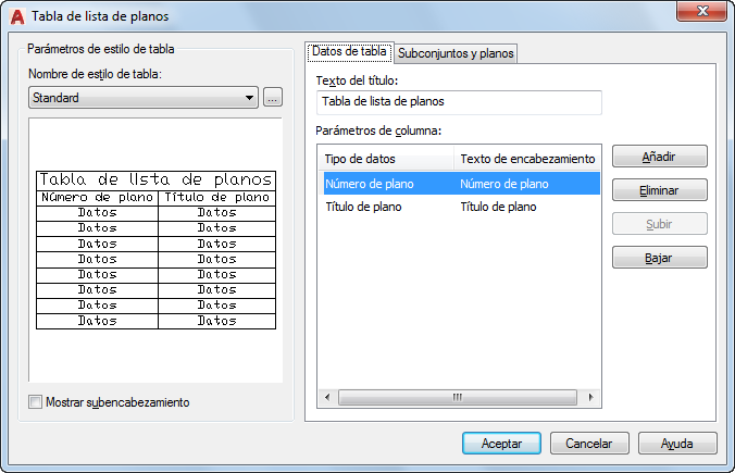

Crea una tabla que incluye una lista de los planos del conjunto de planos.
Esta tabla se puede añadir a cualquier plano del conjunto de planos actual, pero normalmente se añade al plano de título.
El cuadro de diálogo contiene dos fichas.
Se muestran las siguientes opciones.
Especifica el estilo de tabla que se utilizará en la tabla.
Muestra una vista preliminar del estilo de tabla actualmente seleccionado.
Si esta activada, esta opción muestra los nombres de los subconjuntos. Para ello, divide la tabla de lista de planos en secciones.
Muestra opciones para el estilo de tabla.
