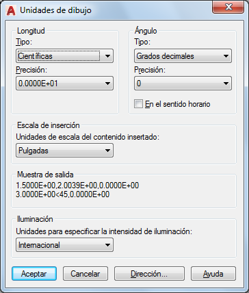

Cuadro de diálogo Unidades de dibujo
Lista de opciones
Se muestran las siguientes opciones.
Longitud
Tipo
Permite establecer el formato de visualización actual de las unidades de medida.
Los valores incluyen Pies y pulgadas II, Decimales, Pies y pulgadas I, Fraccionarias y Científicas. Los formatos Pies y pulgadas I y II utilizan pies y pulgadas y consideran que cada unidad de dibujo representa una pulgada. Los demás formatos pueden representar cualquier unidad real.
Precisión
Determina el número de cifras decimales o el tamaño fraccionario que se muestra para las medidas lineales.
Ángulo
Especifica el formato de ángulo actual y la precisión para la visualización del ángulo actual.
Tipo
Permite establecer el formato de visualización de los ángulos.
Precisión
Permite definir la precisión mostrada para los ángulos.
Se utilizan las siguientes convenciones para las distintas medidas de ángulo:
  • Grados decimales: números decimales.
  • Grados centesimales: sufijo g en minúscula.
  • Radianes: sufijo r en minúscula.
  • El formato grados/minutos/segundos emplea d para los grados, 'para los minutos y " para los segundos; por ejemplo, 123d45'56.7".
  • Unidades topográficas: N o S para la orientación norte o sur, grados/minutos/segundos para la distancia al este o al oeste del ángulo en relación con la orientación norte o sur directa, y E u O para este u oeste; por ejemplo, N 45d0'0" E. El ángulo es siempre inferior a 90 grados y se muestra con el formato grados/minutos/segundos. Si el ángulo corresponde exactamente con norte, sur, este u oeste, sólo aparece una letra que representa el punto apropiado de la brújula.
En el sentido horario
Determina si los ángulos positivos se miden en el sentido de las agujas del reloj o en el sentido contrario.
Escala de inserción
Controla la escala de los bloques y dibujos que se insertan en el dibujo actual.
Si desea insertar un bloque o un dibujo creados con unidades distintas a las unidades utilizadas en el dibujo actual, el valor de escala de inserción corrige la falta de coincidencia. Si no desea que se ajuste la escala del bloque o el dibujo, especifique Sin unidad.
Nota:
Si la escala de inserción se establece en Sin unidad en el bloque de origen o el dibujo de destino, se hace referencia a las unidades de contenido de origen y las unidades de dibujo de destino para determinar la relación de escala. Estos parámetros se encuentran en el cuadro de diálogo Opciones, ficha Preferencias de usuario.
Pies topográficos de EE.UU. es una unidad de topografía histórica aproximadamente 2 partes por millón mayor que la unidad Pies internacionales. Esta diferencia solo es significativa en las escalas utilizadas para la asignación en los Estados Unidos. El parámetro Pies topográficos de EE.UU. solo se admite para insertar o enlazar dibujos a partir de los productos basados en AutoCAD 2017. Los dibujos abiertos en versiones anteriores tratarán los Pies topográficos de EE.UU. como Sin unidad.
Muestra de salida
Muestra un ejemplo de los parámetros actuales para las unidades y los ángulos.
Iluminación
Determina la unidad de medida para la intensidad de luces fotométricas en el dibujo actual. Las luces fotométricas utilizan la escala de inserción para determinar las unidades utilizadas en la renderización, por lo que la escala de inserción se establece en un estilo de unidad distinto a Sin unidad.
Dirección
Muestra el cuadro de diálogo Control de dirección.
