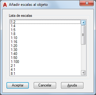

Cuadro de diálogo Añadir escalas al objeto
Añade una nueva escala al objeto anotativo seleccionado.
Lista de opciones
Aparece la siguiente opción.
Lista de escalas
Muestra la lista de escalas que se pueden añadir al objeto anotativo seleccionado.
Es posible seleccionar varias escalas manteniendo pulsada la tecla Mayús o Ctrl mientras se seleccionan las escalas.
Utilice el comando EDITARLISTAESCALAS para añadir escalas personalizadas a esta lista.
