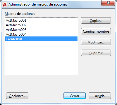

Copia, cambia de nombre, modifica o suprime archivos de macro de acciones.
Los archivos de macros de acciones que se hayan grabado (ACTM) aparecerán listados en el Administrador de macros de acciones.
Se muestran las siguientes opciones.
Crea un duplicado de una macro de acciones.
Cambia el nombre de una macro de acciones.
Muestra la macro de acciones seleccionada en el cuadro de diálogo Macro de acciones.
Envía el archivo de macro de acciones (ACTM) seleccionado a la Papelera de reciclaje de Windows. Se pueden seleccionar y suprimir una o más macros de acciones.
Muestra el cuadro de diálogo Opciones (ficha Archivos), donde puede ver las rutas que se utilizan para grabar y reproducir los archivos (ACTM).
Cierra el cuadro de diálogo Administrador de macros de acciones.
