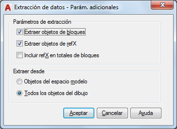

Se muestran las siguientes opciones.
Incluye los objetos anidados en bloques.
Incluye los objetos y los bloques en archivos de referencia externa (refX).
Incluye las referencias externas al hacer el recuento de bloques.
Incluye sólo los objetos del espacio modelo e ignora los del espacio papel.
Incluye todos los objetos del espacio modelo y del espacio papel del dibujo, incluida la información de dibujo. Activado por defecto.
