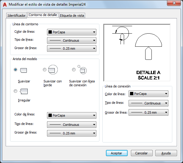

Ficha Contorno de de detalle (Administrador de estilos de vista de detalle)
Define las propiedades de la línea de contorno, la arista de modelo y la línea de conexión de las vistas de detalle.
Lista de opciones
Se muestran las siguientes opciones.
Línea de contorno
Color de línea
Establece el color de la línea de contorno de detalle. Al hacer clic en Seleccionar color (al final de la lista Color), se muestra el cuadro de diálogo Seleccionar color. También puede introducir un nombre o un número de color.
Tipo de línea
Establece el tipo de la línea de contorno de detalle. Si hace clic en Otro, se muestra el cuadro de diálogo Seleccionar tipo de línea.
Grosor de línea
Establece el grosor de la línea de contorno de detalle.
Arista del modelo
De suavizado
Establece las líneas de corte de los modelos de vistas de detalle como suaves.
Suave con borde
Muestra un borde alrededor de las vistas de detalle y establece las líneas de corte de los modelos mostrados en las vistas de detalle como suaves.
Suave con línea de conexión
Muestra una línea de conexión entre el contorno de detalle y el contorno de la vista de detalle. Además, muestra un borde alrededor de las vistas de detalle y establece las líneas de corte de los modelos mostrados en las vistas de detallecomo suaves.
Irregular
Establece las líneas de corte de los modelos de vistas de detalle como irregulares.
Color de línea
Establece el color del borde de la vista de detalle. Al hacer clic en Seleccionar color (al final de la lista Color), se muestra el cuadro de diálogo Seleccionar color. También puede introducir un nombre o un número de color.
Tipo de línea
Establece el tipo de línea del borde de la vista de detalle. Si hace clic en Otro, se muestra el cuadro de diálogo Seleccionar tipo de línea.
Grosor de línea
Establece el grosor de línea del borde de la vista de detalle.
Línea de conexión
Color de línea
Establece el color de la línea de conexión. Al hacer clic en Seleccionar color (al final de la lista Color), se muestra el cuadro de diálogo Seleccionar color. También puede introducir un nombre o un número de color.
Tipo de línea
Establece el tipo de la línea de conexión. Si hace clic en Otro, se muestra el cuadro de diálogo Seleccionar tipo de línea.
Grosor de línea
Establece el grosor de la línea de conexión.
