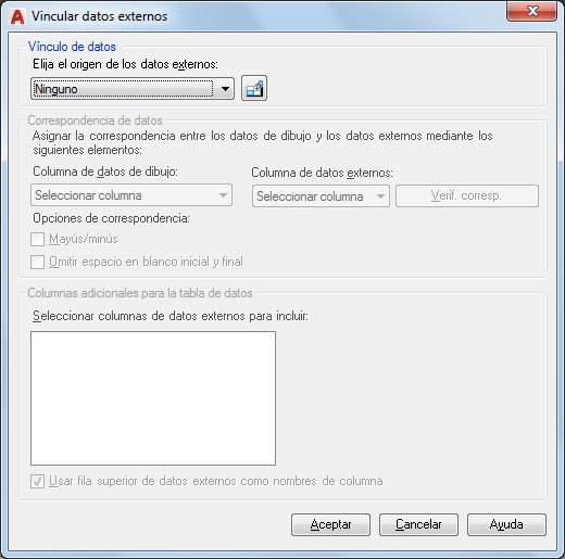

Compara los datos de dibujo extraídos a una hoja de cálculo de Microsoft Excel mediante un vínculo de datos y la correspondencia de datos.
Se muestran las siguientes opciones.
Muestra una lista de vínculos establecidos a una hoja de cálculo de Excel.
Muestra el Administrador de vínculos de datos, con el que se puede precisar un vínculo a una hoja de cálculo de Microsoft Excel.
Muestra una lista de columnas de propiedades extraídas.
Muestra una lista de nombres de columna de los datos vinculados en la hoja de cálculo de Excel.
Compara los datos de la columna clave de datos del dibujo especificada y la columna clave de datos externos. Si los datos son únicos en todas filas de las columnas clave de datos externos y existe al menos una correspondencia entre los datos del dibujo y los de la hoja de cálculo, aparece un mensaje que indica que la verificación de clave es correcta. Si la verificación de clave no es correcta, aparecerá un mensaje de advertencia.
Ofrece dos opciones para la función de verificación de correspondencia: Mayús/minús y Omitir espacio en blanco inicial y final.
Si se selecciona esta opción, se activa la diferenciación entre mayúsculas y minúsculas de los datos.
Elimina los espacios en blanco delante y detrás de cada origen de datos antes de que continúe el proceso de verificación de correspondencia. Si la opción no está activada, se evalúan los espacios en blanco.
Muestra el tema de descripción de vínculos de datos y correspondencia del Manual del usuario.
Muestra los nombres de las columnas en el mismo orden en que aparecen en la hoja de cálculo. Las columnas seleccionadas se vinculan a los datos del dibujo mediante la correspondencia de datos.
Utiliza la fila de datos superior del vínculo de datos como nombre de columna para los datos vinculados. En caso contrario, las columnas se nombran “Columna 1, Columna 2”, etc.
