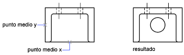

El agujero de la placa de fijación que se muestra en la siguiente figura se ha centrado en el rectángulo a partir de las coordenadas X,Y de los puntos centrales de los segmentos de línea horizontales y verticales de la placa.
La secuencia de la solicitud de comando es la siguiente:
Comando: circulo
Precise punto central para círculo o [3P/2P/Ttr (Tangente tangente radio)]: .x
de: medio
de: Seleccione la línea horizontal de la base de la placa
de: (falta YZ): medio
de: Seleccione la recta vertical del lado izquierdo de la placa
de: Diámetro/<Radio> Precise el radio del agujero
