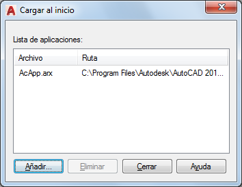

Añade y elimina archivos de la aplicación del cuadro de diálogo Cargar al inicio. Éstas son las aplicaciones que se cargan cada vez que se inicia AutoCAD.
Botón Contenido
Herr.
Cargar aplicación
botón Contenido
Se muestran las siguientes opciones.
Muestra una lista ordenada alfabéticamente (por nombre de archivo) de los archivos de aplicaciones que se van a cargar al iniciar.
Muestra el cuadro de diálogo Añadir archivo a Cargar al inicio. Puede utilizar este cuadro de diálogo para seleccionar los archivos que se van a añadir a Cargar al inicio.
Elimina los archivos seleccionados en Cargar al inicio.
