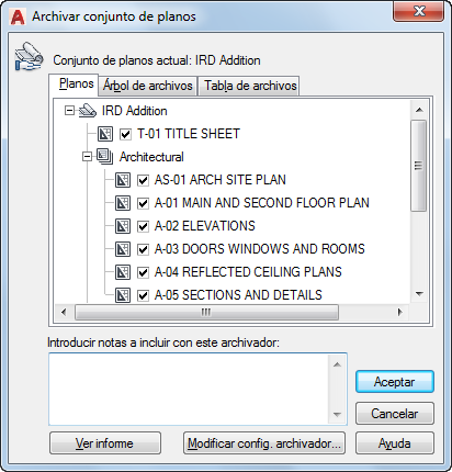

Ficha Planos
Muestra los planos que se van a incluir en el paquete de archivado siguiendo el orden de los planos y según la organización del subconjunto. Debe utilizar el Administrador de conjuntos de planos para abrir un conjunto de planos. Archivar se puede seleccionar en el menú contextual que aparece al hacer clic con el botón derecho en el nodo de conjunto de planos del nivel superior, o bien escribiendo archivar en la solicitud de comando.

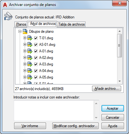

Ficha Árbol de archivos
Muestra una lista de los archivos que se van a incluir en el paquete de archivado en formato de árbol jerárquico. Por defecto, todos los archivos que estén asociados al dibujo actual (como referencias externas relacionadas, estilos de trazado y fuentes) aparecen en la lista. Se pueden añadir archivos al paquete de archivado o eliminar los ya existentes. Los archivos relacionados a los que se hace referencia desde direcciones URL no se incluirán en el paquete de archivado.

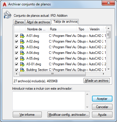

Ficha Tabla de archivos
Muestra una lista de los archivos que se deben incluir en el paquete de archivado en formato de tabla. Por defecto, todos los archivos que estén asociados al dibujo actual (como referencias externas relacionadas, estilos de trazado y fuentes) aparecen en la lista. Se pueden añadir archivos al paquete de archivado o eliminar los ya existentes. Los archivos relacionados a los que se hace referencia desde direcciones URL no se incluirán en el paquete de archivado.
