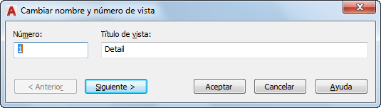

Cuadro de diálogo Cambiar nombre y número de vista
Lista de opciones
Se muestran las siguientes opciones.
Número
Especifica el número de plano de la vista seleccionada.
Título de vista
Especifica el título de la vista seleccionada.
Previo
Carga la vista anterior en este cuadro de diálogo.
Siguiente
Carga la siguiente vista en este cuadro de diálogo.
