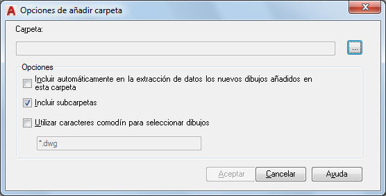

Cuadro de diálogo Opciones de añadir carpeta
Precisa las carpetas que se utilizarán para la extracción de datos.
Se supervisan los cambios de datos en los dibujos de las carpetas seleccionadas.
Lista de opciones
Se muestran las siguientes opciones.
Plegadora
Muestra la ruta de la carpeta especificada.
Botón Carpeta
Haga clic en el botón [...] para seleccionar la carpeta en un cuadro de diálogo de selección archivos estándar.
Opciones
Incluir automáticamente en la extracción de datos los nuevos dibujos añadidos en esta carpeta
Incluye los dibujos nuevos en la extracción de datos cuando se añaden a la carpeta. El cuadro de diálogo Nuevos dibujos encontrados se muestra al añadir nuevos dibujos. Si está seleccionada esta opción, las carpetas especificadas son “vivas”. Si la opción no está seleccionada, las carpetas son “estáticas”.
Incluir subcarpetas
Incluye los dibujos de las subcarpetas de las carpetas seleccionadas en el proceso de extracción de datos.
Utilizar caracteres comodín para seleccionar dibujos
Activa un campo de entrada de texto en el que puede introducir criterios de búsqueda mediante caracteres comodín para seleccionar dibujos específicos.
Campo de caracteres comodín
Introduzca caracteres comodín. Los caracteres válidos son ACR_Commands ACR_Sysvars body.xml chunkingACR.ksh chunkingACR.xsl current.xml files header.xml tmp.xml utf.xml ?.
