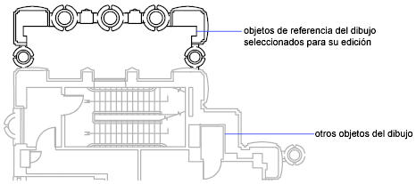

Los objetos de la refX o del bloque seleccionados que designe se extraerán temporalmente y estarán disponibles para su edición en el dibujo abierto en ese momento. El conjunto de objetos extraídos se denomina conjunto de trabajo; éste puede modificarse y guardarse para actualizar la referencia externa o la definición de bloques.
Los objetos que constituyen el conjunto de trabajo se distinguen visualmente de los demás objetos del dibujo. Todos los objetos del dibujo actual, a excepción de los objetos del conjunto de trabajo, aparecen difuminados.
La variable de sistema XFADECTL controla la forma en que se mostrarán los objetos al editar referencias in situ. El conjunto de objetos extraídos de una referencia se muestra tal y como se muestra normalmente. Todos los demás objetos del dibujo, incluidos los objetos del dibujo actual y de las referencias que no pertenecen al conjunto de trabajo, aparecen difuminados. El valor indica la intensidad de visualización de los objetos que no forman parte del conjunto de trabajo. Cuanto mayor sea el valor asignado a XFADECTL, más se difuminará la imagen.
