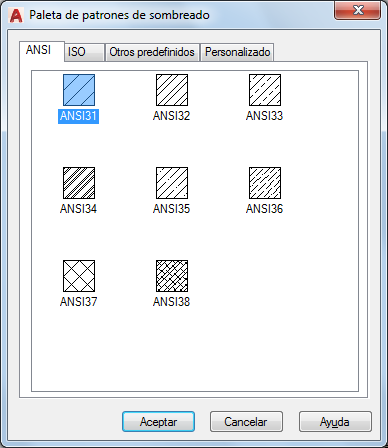

Organiza los patrones en cuatro fichas cuyas imágenes se ordenan alfabéticamente en cada ficha. Haga clic en una imagen para seleccionar un patrón y, a continuación, haga clic en Aceptar.
Se muestran las siguientes opciones.
Muestra todos los patrones ANSI suministrados con el programa.
Muestra todos los patrones ISO suministrados con el programa.
Muestra todos los patrones distintos de ANSI e ISO suministrados con el programa.
Muestra una lista de los archivos PAT personalizados que se ha añadido a la ruta de búsqueda de archivo de soporte del programa.
Muestra una imagen preliminar del patrón personalizado seleccionado.
