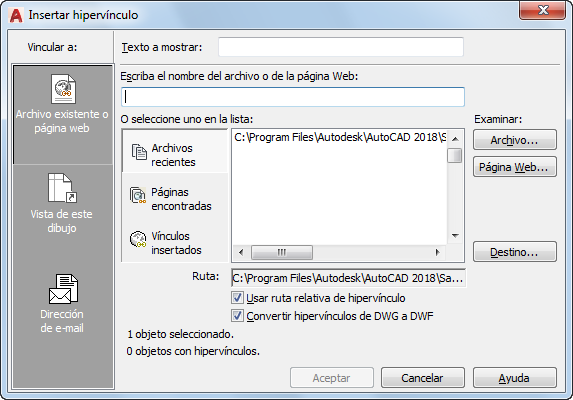

El cuadro de diálogo Insertar hipervínculo tiene tres fichas en Vincular a.
Ficha Archivo existente o página web (cuadro de diálogo Insertar hipervínculo)
Permite crear un hipervínculo a un archivo existente o a una página Web.
Escriba el nombre del archivo o de la página Web
Especifica el archivo o página Web que se va a asociar al hipervínculo. El archivo se puede almacenar localmente, en una unidad de red o en una ubicación de Internet o de una intranet.
Archivos recientes
Muestra una lista de los archivos vinculados recientemente, de entre los que se puede seleccionar uno para asociarlo.
Páginas encontradas
Muestra una lista de las páginas Web exploradas recientemente, de entre las que se puede seleccionar una para asociarla.
Vínculos insertados
Muestra una lista de los hipervínculos insertados recientemente, de entre los que se puede seleccionar uno para asociarlo.
Archivo
Abre el cuadro de diálogo Explorar la Web - Seleccionar hipervínculo (un cuadro de diálogo de selección de archivos estándar) que permite buscar el archivo que se desea asociar al hipervínculo.
Página Web
Abre el explorador, desde el que puede acceder a la página Web que desea asociar al hipervínculo.
Mira
Abre el cuadro de diálogo Seleccionar emplazamiento en el documento, en el que puede seleccionar una ubicación guardada en un dibujo para asociarla.
Camino
Muestra la ruta del archivo asociado al hipervínculo. Si selecciona Usar ruta relativa de hipervínculo, se muestra sólo el nombre de archivo. Si no selecciona Usar ruta relativa de hipervínculo, se muestra el nombre y la ruta completa del archivo.
Define una ruta relativa para los hipervínculos. Si se selecciona esta opción, la ruta completa del archivo vinculado no se guarda con el hipervínculo. La ruta relativa se establece con el valor especificado en la variable de sistema HYPERLINKBASE o bien, si no se ha establecido ningún valor para HYPERLINKBASE, con la ruta del dibujo actual. Si no se selecciona esta opción, la ruta completa del archivo asociado se guarda con el hipervínculo.
Convertir hipervínculos de DWG a DWF
Especifica que el hipervínculo DWG se convertirá a hipervínculo de archivo DWF cuando se publique o trace el dibujo en un archivo DWF.

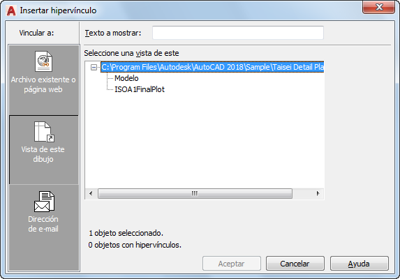

Ficha Vista de este dibujo (cuadro de diálogo Insertar hipervínculo)
Permite especificar una vista guardada en el dibujo actual a la que asociar el hipervínculo.
Seleccione una vista de este dibujo
Muestra una vista de árbol desplegable de las vistas guardadas en el dibujo actual, en el que se puede seleccionar la vista que desea vincular.
