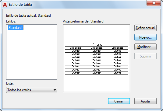

Se muestran las siguientes opciones.
Muestra el nombre del estilo de tabla que se aplica a las tablas que se crean.
Muestra una lista de estilos de tabla. El estilo actual aparece resaltado.
Controla el contenido de la lista Estilos.
Muestra una vista preliminar del estilo seleccionado en la lista Estilos.
Define el estilo de tabla seleccionado en la lista Estilos como estilo actual. Todas las tablas nuevas se crean usando este estilo de tabla.
Muestra el cuadro de diálogo Crear nuevo estilo de tabla, que permite definir nuevos estilos de tabla.
Muestra el cuadro de diálogo Modificar estilo de tabla, que permite modificar los estilos de tabla.
Suprime el estilo de tabla seleccionado en la lista Estilos. Los estilos que se están utilizando en el dibujo no se pueden suprimir.
