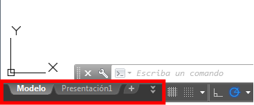

Es posible controlar la manera en que se cambia de la ficha Modelo a una o varias fichas de presentación guardada.
Por defecto, en la esquina inferior izquierda del área de dibujo se muestran una ficha Modelo y varias fichas Presentación guardadas.
Haga clic en el icono del signo más (+) para añadir más fichas Presentación.
Cuando hay más de las que se pueden mostrar a la vez, haga clic en la doble flecha hacia abajo para visualizar las fichas Presentación en una lista desplegable.
- Para obtener más espacio para visualizar varias fichas Presentación, puede hacer clic con el botón derecho en la ficha Modelo o en una ficha Presentación y seleccione Anclar por encima de la barra de estado. Las fichas Modelo y Presentación se muestran en una línea independiente por encima de la barra de estado.
- Para optimizar el espacio en el área de dibujo, haga clic con el botón derecho en la ficha Modelo o en una ficha Presentación y seleccione Anclar en línea con la barra de estado. Las fichas Modelo y Presentación se muestran en línea con la barra de estado.
Nota: El acceso al conjunto completo de opciones de menú contextual solo está disponible desde las fichas.
