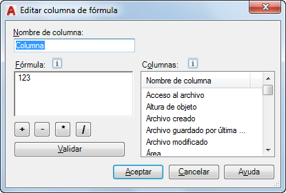

Muestra la ecuación de la columna de fórmula seleccionada.
Se muestran las siguientes opciones.
Especifica un nombre para la columna que se puede editar.
Muestra la fórmula o la función existente.
Suma los datos numéricos de una columna a otra.
Resta los datos numéricos de una columna de los de otra.
Multiplica los datos numéricos de una columna por los de otra.
Divide los datos numéricos de una columna entre los de otra.
Comprueba la validez de la ecuación especificada. Una columna de fórmula sólo se puede insertar cuando se valida la fórmula.
Muestra los nombres de columna de los datos de dibujo extraídos y los datos externos (si se estableció la vinculación de datos). Puede hacer doble clic en los nombres de columna para añadirlos al campo Fórmula o arrastrarlos a éste desde la lista Columna. Las columnas de fórmula existentes no se muestran y no se pueden utilizar como valores para crear columnas de fórmula adicionales.
