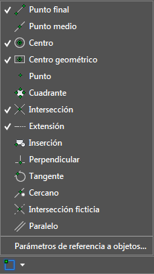

Buscar | Rastreo de referencia a objetos | Realiza un seguimiento del cursor a lo largo de rutas de alineación vertical y horizontal a partir de puntos de referencia a objetos. |
Buscar | Referencia a objetos 2D | Fuerza el cursor al punto más cercano de referencia 2D a medida que se mueve el cursor. Por ejemplo, puntos finales, centros de círculos, puntos medios, etc. |

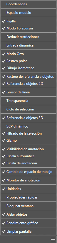

Buscar | Cambio de espacio de trabajo | Cambia el espacio de trabajo actual al que se seleccione. |
Buscar | Monitor de anotación | Activa el monitor de anotación. Si el monitor de anotación está activado, el sistema muestra un distintivo en todas las anotaciones no asociativas. |
Buscar | Unidades | Permite definir la unidad de dibujo del dibujo actual. |
Buscar | Propiedades rápidas | Muestra la ventana Propiedades rápidas cuando se seleccionan objetos. |
Buscar | Bloquear ventana | Bloquea la posición y el tamaño de barras de herramientas y ventanas anclables como DesignCenter y la ventana Propiedades. |
Buscar | Rendimiento gráfico | Activa la aceleración de hardware para utilizar la CPU de la tarjeta gráfica instalada en lugar de utilizar la CPU del equipo. |
Buscar | Limpiar pantalla | Maximiza el área de dibujo mediante la desactivación de la cinta de opciones, las barras de herramientas y las ventanas anclables, a excepción de la ventana de comandos. |
Nota: Este botón permite reemplazar
Restaura la cinta de opciones, las barras de herramientas y las ventanas anclables. |
Buscar | Aislar objetos | Ocultar los objetos seleccionados en el área de dibujo o muestra los objetos que se han ocultado anteriormente. |
Buscar | Personalización | Permite especificar los botones de comando que se mostrarán en la barra de estado. |
