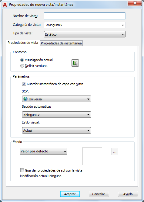

Cuadro de diálogo Propiedades de nueva vista/instantánea
Guarda una nueva vista y administra sus propiedades.
Nombre de vista
Precisa el nombre de la vista.
Categoría de vista
Precisa una categoría para la vista guardada.
Tipo de vista
Permite especificar Estático o Cinemático.
Contorno
Define el área del dibujo que se asigna a las vistas guardadas.
Pantalla actual
Utiliza la visualización actual como vista nueva.
Definir ventana
Utiliza una ventana como nueva vista, que se define en el área de dibujo precisando dos esquinas opuestas.
Botón Definir ventana Vista
Cierra temporalmente los cuadros de diálogo Nueva vista y Administrador de vistas para permitir el uso del dispositivo señalador para definir las esquinas opuestas de la ventana Nueva vista.
Lista de fichas
Se muestran las siguientes fichas.
