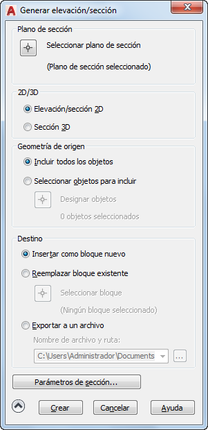

Guarda las secciones 2D y 3D como bloques
Especifique los parámetros de visualización para las secciones transversales que guarde y reutilice.
Se muestran las siguientes opciones.
Cierra el cuadro de diálogo para que el usuario pueda seleccionar un plano de sección para modificar o guardar como bloque.
Crea y guarda o inserta un bloque que representa una sección transversal 2D.
Crea y guarda o inserta un bloque 3D descartado.
Controla la visualización de la geometría de origen y destino, y las opciones de los parámetros de sección.
Incluye todos los objetos 3D (superficies, regiones y sólidos 3D) en el dibujo, también los objetos de referencias externas y los bloques.
Especifica que seleccionará usted los objetos 3D (sólidos 3D, superficies, mallas y regiones) a partir de los que se generará una sección.
Cierra temporalmente el cuadro de diálogo mientras se designan los objetos para la sección. Una vez designados los objetos, pulse Intro para volver a visualizar el cuadro de diálogo Generar elevación/sección.
Indica el número de objetos seleccionados.
Inserta la sección generada como un bloque en el dibujo actual.
Reemplaza un bloque existente del dibujo con la nueva sección generada.
Cierra temporalmente el cuadro de diálogo mientras se designa el bloque que se desea reemplazar en el dibujo. Una vez designado el bloque, pulse Intro para volver a visualizar el cuadro de diálogo Generar elevación/sección.
Guarda la sección en un archivo externo.
Especifica un nombre de archivo y una ruta donde se guardará la sección.
Abre el cuadro de diálogo Parámetros de sección.
Crea la sección.
