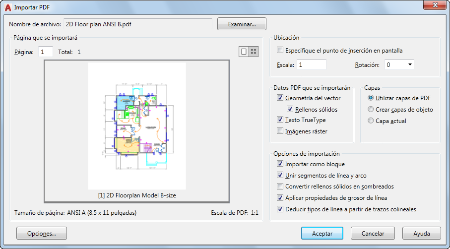

Establece las opciones para la importación de la geometría, los rellenos, las imágenes ráster y los objetos de texto TrueType desde la página especificada del archivo PDF.
Lista de opciones
Están disponibles las siguientes opciones:
Examinar
Muestra el cuadro de diálogo Examinar (un cuadro de diálogo de selección de archivos estándar), en el que puede seleccionar un archivo PDF distinto para su importación.
Página que se importará
A la hora de importar un archivo PDF, se elige la página introduciendo el número de página o haciendo clic en la imagen en miniatura. Si desea disponer de una vista más grande de la página seleccionada, puede alternar entre la vista de tamaño completo y la vista en miniatura. Solo se puede importar una página por vez.
- Tamaño de página
- Muestra un tamaño de página estándar, en unidades imperiales o métricas. Si la página no es estándar, las cotas se muestran en pulgadas o milímetros, según la configuración de la variable de sistema MEASUREMENT.
- Escala de PDF
- Muestra la escala del archivo PDF. Las unidades métricas se expresan en milímetros; las unidades imperiales se expresan en pulgadas.
Ubicación
Especifica la ubicación del archivo PDF importado con relación a la ubicación del SCP actual.
- Especifique el punto de inserción en pantalla
- Cuando esta opción está seleccionada, se puede especificar la ubicación con el dispositivo de entrada o mediante la introducción de coordenadas relativas al SCP actual una vez que se cierre el cuadro de diálogo. Cuando esta opción está desactivada, el archivo PDF se importa en el origen del SCP (0,0).
- Factor de escala
- Puede especificar otro factor de escala de importación para los objetos importados. La importación de una página de un archivo PDF no utiliza el ajuste de la variable de sistema INSUNITS, ya que cada página puede estar en una escala distinta.
- Rotación
- Proporciona una lista de las rotaciones estándar. También puede indicar una rotación personalizada.
Datos PDF que se importarán
Puede incluir o excluir datos por tipo.
- Geometría vectorial
- Los tipos de datos geométricos de PDF son las rutas lineales, las curvas de Bezier y las áreas de relleno sólido, que se importan como polilíneas y sólidos 2D o sombreados de relleno sólido. Dentro de una tolerancia, las curvas que son similares a arcos, círculos y elipses se interpolan como tales. Los sombreados de patrón se importan como múltiples objetos independientes.
- Rellenos sólidos
- Incluye todas las áreas con relleno sólido. Si estas áreas rellenas se exportaron inicialmente al formato PDF desde AutoCAD, las áreas sólidas incluyen sombreados de relleno sólido, sólidos 2D, objetos de cobertura, polilíneas gruesas y extremos de cota triangulares.
Nota: A los sombreados de relleno sólido se les asigna un 50% de transparencia para que se puedan ver los objetos encima o debajo. Puede cambiar el color y la transparencia de estos objetos de forma manual, o bien puede seleccionarlos todos filtrando por transparencia con el comando de selección rápida (SELECR).
- Texto TrueType
- Importa los objetos de texto que utilizan tipos de letra TrueType. Los archivos PDF solo reconocen los objetos de texto TrueType; los objetos de texto que utilizan tipos de letra SHX se tratan como objetos geométricos. Los tipos de letra TrueType se hacen coincidir o se sustituyen por los tipos de letra similares disponibles en el sistema. El texto importado se asigna a un estilo de texto de AutoCAD que comienza con los caracteres PDF_ y el nombre de tipo de letra TrueType. Puede asignar un tipo de letra diferente al estilo PDF con el comando ESTILO.
- Imágenes ráster
- Importa imágenes ráster por guardarlas como archivos PNG y enlazarlas al dibujo actual. La ruta a cada imagen ráster se controla mediante la variable de sistema PDFIMPORTIMAGEPATH.
Capas
Puede elegir qué método aplicar para asignar los objetos importados a las capas.
- Usar capas de PDF
- Crea capas de AutoCAD a partir de las capas almacenadas en el archivo PDF y las aplica a los objetos importados. Los nombres de capa tienen un prefijo de PDF. Si no hay ninguna capa en el archivo PDF, se crean capas de objeto en su lugar.
- Crear capas de objeto
- Crea capas de AutoCAD para cada uno de los siguientes tipos generales de objetos importados desde el archivo PDF: PDF_Geometry, PDF_Solid Fills, PDF_Images y PDF_Text.
- Capa actual
- Importa todos los objetos PDF especificados a la capa actual.
Import Options
Hay disponibles diversas opciones para controlar el modo en que se procesan los objetos después de su importación.
- Importar como bloque
- Importa el archivo PDF como un bloque en lugar de como objetos independientes.
- Unir segmentos de línea y arco
- Une los segmentos contiguos en una polilínea, siempre que sea posible.
- Convertir rellenos sólidos en sombreados
- Convierte los objetos sólidos 2D en sombreados de relleno sólido. Se excluyen los sólidos 2D que se pueden deducir como extremos de cota. Utilice SELECR para crear distintos conjuntos de selección, sombreados y extremos de cota a fin de cambiar sus propiedades en una sola operación.
- Aplicar propiedades de grosor de línea
- Conserva u omite las propiedades de grosor de línea de los objetos importados.
- Deducción de los tipos de línea a partir de trazos colineales
- Combina conjuntos de segmentos colineales cortos en segmentos de polilínea únicos. A estas polilíneas se les asigna un tipo de línea discontinua denominada PDF_Import y una escala de tipo de línea. Utilice SELECR para identificar los objetos con este tipo de línea, y reasignar distintos tipos de línea a ellos con una escala de tipo de línea adecuada.
Nota: El proceso de inferencia imperfect. Desactive esta opción si desea ver las líneas discontinuas creadas a partir de pequeños segmentos de línea espaciados de forma regular o texto subrayado.
