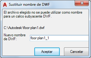

Permite cambiar el nombre de un calco subyacente DWF si el nombre no es único.
Los nombres de las referencias DWF o DWFx que se enlazan deben ser únicos. Cualquier intento de enlazar dos referencias DWF o DWFx con el mismo nombre hará que se muestre el cuadro de diálogo Sustituir nombre de DWF.
Indique un nombre único para el calco subyacente DWF o DWFx que está intentando enlazar.
Una vez suministrado un nombre nuevo, puede continuar con el proceso de enlace.
