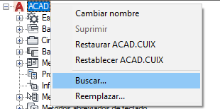

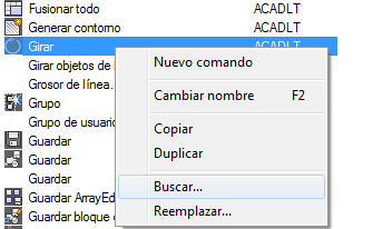

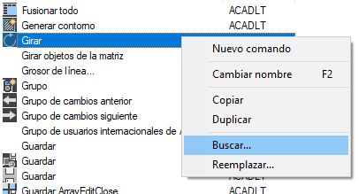

. Buscar

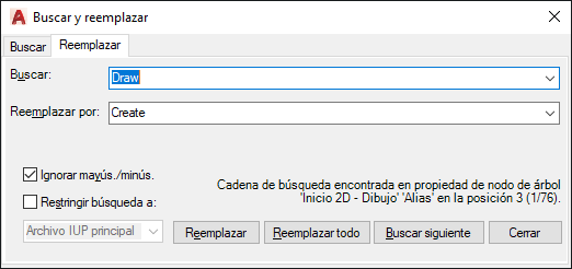

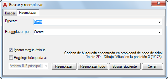

Aparece un mensaje que detalla la ubicación de la cadena de búsqueda y el número de resultados generados por la búsqueda.

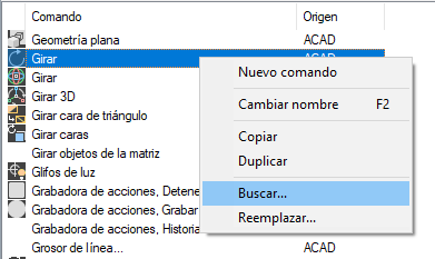

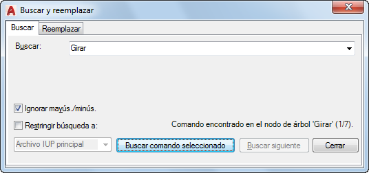

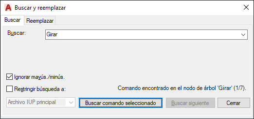

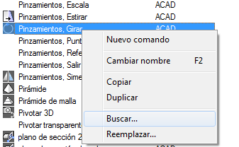

Aparece un mensaje que detalla la ubicación del comando, su posición exacta en el panel Personalizaciones en o Propiedades, y el número de ejemplares del comando.
