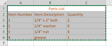

Copiar datos de otra aplicación y pegarlos en AutoCAD
Comencemos con un ejemplo de copia de datos de una hoja de cálculo a un dibujo de AutoCAD.
  1. Seleccione los datos de la hoja de cálculo que desea copiar.
  2. Pulse Ctrl+C para copiar los datos en el portapapeles.
  3. Abra un dibujo en AutoCAD.

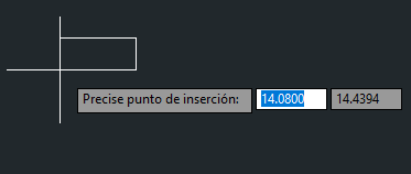

  4. Pulse Ctrl+V o haga clic en la ficha Inicio > grupo Portapapeles > Pegar Buscar y especifique un punto de inserción.
    También puede introducir PEGAPP en la solicitud de comando.

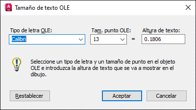

  5. En el cuadro de diálogo Tamaño de texto OLE, puede especificar el Tipo de letra OLE, el Tamaño de punto OLE y la Altura de texto de los datos copiados.
    En esta demostración, utilizaremos los valores por defecto y haremos clic en Aceptar.
Se pega un objeto OLE de la tabla en el dibujo de AutoCAD. Dado que la tabla es un objeto OLE, no se puede editar el texto ni realizar cambios en ella. Si selecciona la tabla, solo aparecerá un marco con pinzamientos para cambiar su tamaño y nada más, lo que no es muy interesante.
Nota: Consulte la Ayuda para obtener más información sobre los objetos OLE.
Esta tabla está incrustada en el dibujo de AutoCAD y no está vinculada a la hoja de cálculo original. Los cambios realizados en la hoja de cálculo no se reflejarán en el objeto incrustado en AutoCAD. Consulte Administrador de vínculos de datos para obtener más información sobre la vinculación de datos de tablas en AutoCAD.

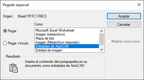

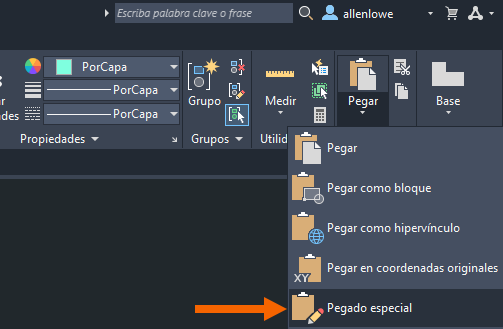

  3. En un dibujo abierto, haga clic en la ficha Inicio > grupo Portapapeles > menú desplegable Pegar > Pegado especial. Buscar
    También puede introducir PEGAESP en la solicitud de comando.

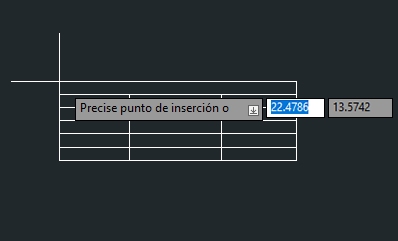

  4. En el cuadro de diálogo Pegado especial, haga clic en Entidades de AutoCAD y, a continuación, en Aceptar.
    Existen varias opciones disponibles para pegar información en AutoCAD. Estas opciones cambian en función de la aplicación de origen. Es posible que deba realizar una pequeña prueba para ver qué opción es la que mejor se adapta a sus necesidades.

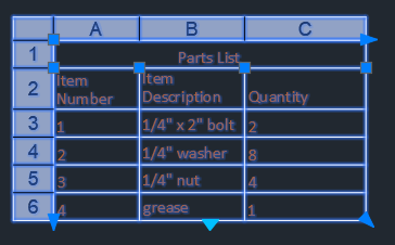

  5. Especifique un punto de inserción para la tabla.
  6. Con los datos insertados como entidades de AutoCAD, ahora es un objeto de tabla de AutoCAD. Con la tabla seleccionada, puede cambiar el espacio entre filas y columnas y realizar cambios en el texto como haría con cualquier otra tabla.

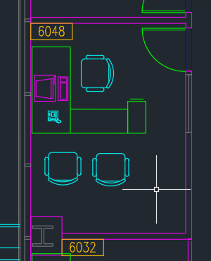

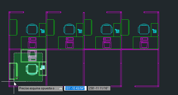

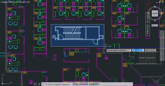

La forma más rápida de copiar objetos de AutoCAD entre presentaciones o dibujos es seleccionar los objetos de un dibujo que desea copiar y pegarlos en otro. En esta demostración, copiaremos los objetos de esta oficina en otro dibujo.
Siga con su propio dibujo o elija uno de los dibujos de muestra instalados.
  1. Seleccione los objetos de un dibujo que desee copiar.
  2. Pulse Ctrl+C o haga clic en la ficha Inicio > grupo Portapapeles > Copiar Buscar para copiar los objetos seleccionados en el portapapeles.
    También puede introducir COPIAPP en la solicitud de comando.

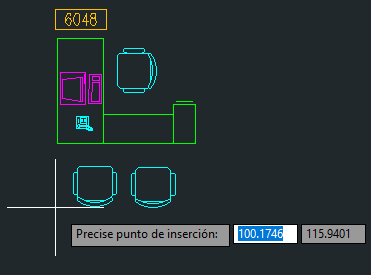

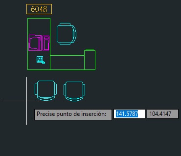

  3. En otro dibujo, pulse Ctrl+V o haga clic en la ficha Inicio > grupo Portapapeles > Pegar Buscar y especifique un punto de inserción.
    Nota: El cursor se encuentra en la esquina inferior izquierda de la extensión de los objetos seleccionados.
Ha sido sencillo, ¿verdad? Los objetos copiados entre dibujos conservan todas las propiedades de capa, grosor de línea y color de los objetos originales, entre otras. Todos los objetos se han pegado en el nuevo dibujo como objetos individuales, igual que en el dibujo original.

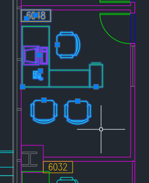

  3. En otro dibujo, haga clic en la ficha Inicio > grupo Portapapeles > menú desplegable Pegar > Pegar como bloque Buscar y especifique un punto de inserción.
    También puede introducir PEGABLQ en la solicitud de comando.
    Los objetos seleccionados se pegan como un bloque en el dibujo.
    El nuevo bloque se puede insertar desde la paleta de bloques, según sea necesario.
    Nota: Si se crea un bloque mediante Pegar como bloque, se le asigna un identificador exclusivo como nombre de bloque.
Es recomendable utilizar el comando RENOMBRA para asignar un nombre descriptivo al bloque. También puede utilizar el comando EDITARBLOQUE para ajustar el punto base y cambiar otras propiedades del bloque.

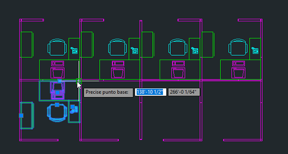

Ahora sabe cómo copiar y pegar objetos en AutoCAD como bloques, pero ¿qué ocurre si desea seleccionar un punto base al copiar los objetos y pegarlos con un punto de inserción?
  2. Pulse Ctrl+Mayús+C y especifique un punto base.
    También puede introducir COPIARBASE en la solicitud de comando.
  3. Pulse Ctrl+V o haga clic en la ficha Inicio > grupo Portapapeles > Pegar. Buscar
  4. Especifique un punto de inserción.
Ahora sabe cómo pegar los objetos seleccionados mediante un punto de inserción en un dibujo o una presentación.

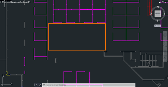

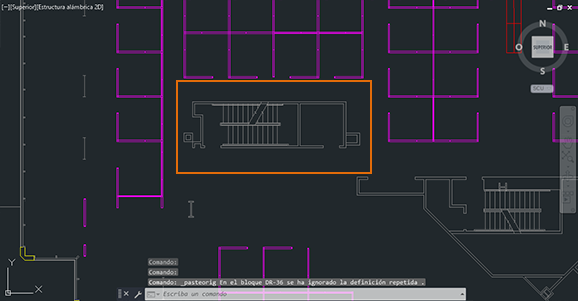

La siguiente opción de pegado que deseo mostrar es Pegar en coordenadas originales. Supongamos que tiene varias plantas de un edificio de oficinas en el que está trabajando. Desea copiar las escaleras de una planta en otra y asegurarse de que se alinearán perfectamente de un dibujo a otro. Una forma de completar esto es utilizar la opción Pegar en coordenadas originales.
  1. Seleccione los objetos que va a copiar.
  3. Cambie a otro dibujo. Deseamos que las escaleras se peguen en el área definida por el rectángulo naranja.
    Este elemento se encuentra en la misma ubicación de coordenadas que el dibujo original.
  4. Haga clic en la ficha Inicio > grupo Portapapeles > menú desplegable Pegar > Pegar en coordenadas originales. Buscar
    También puede introducir PEGARORIG en la solicitud de comando.
Las escaleras se pegan en el dibujo mediante las coordenadas originales del dibujo anterior. Esta es una forma excelente de mantener alineada la geometría al copiar objetos de un dibujo a otro.
