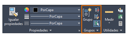

Para facilitar el acceso a los controles de grupos en la cinta de opciones, busque el panel Grupos de la ficha Inicio.
Entre los comandos del panel, se incluyen Grupo y Desagrupar, además de...

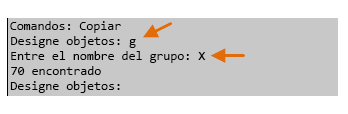

Nota: Al crear un grupo, puede utilizar la opción Nombre para asignar un nombre al grupo. La asignación de nombres a grupos es útil cuando un dibujo grande contiene muchos grupos y desea asegurarse de que especifica el grupo correcto. Puede especificar un grupo en la solicitud Seleccionar objetos. Para ello, introduzca g o grupo seguido del nombre del grupo.

  3. Haga clic en la ficha Iniciopanel GruposGrupo. Buscar
    Los objetos ahora pertenecen a un grupo.

  5. Haga clic en la ficha Inicio panel GruposSelección de grupos activada o desactivada Buscar

  8. Haga clic en la ficha Iniciopanel GruposDesagrupar. Buscar
