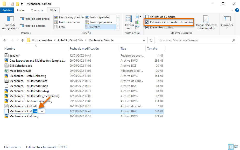

Nota: Los archivos de dibujo de copia de seguridad (BAK) y guardado automático (SV$) no se pueden abrir directamente en AutoCAD. Debe cambiar la extensión de archivo de BAK o SV$ a DWG para poder abrirlos.
En los siguientes pasos, se explica cómo cambiar la extensión de un archivo BAK o SV$ en Windows:
Haga clic con el botón derecho en el botón Inicio de Windows y seleccione Explorador de archivos.
Desplácese hasta el archivo BAK o SV$ cuya extensión desea cambiar.
Seleccione el archivo y pulse F2.
Resalte la extensión bak o sv$ y, a continuación, escriba dwg.
Nota: Si la extensión no se muestra en el Explorador de archivos, haga clic en la ficha Vista y, a continuación, active Extensiones de nombre de archivo.

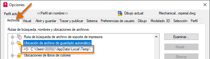

En los pasos siguientes, se explica cómo cambiar la configuración de las funciones Copia de seguridad del dibujo y Guardado automático en el cuadro de diálogo Opciones que controlan la creación de archivos BAK y SV$ mientras se trabaja con un dibujo:
Haga clic con el botón derecho en la ventana de dibujo y elija Opciones.
En la ficha Archivos del cuadro de diálogo Opciones, desplácese hacia abajo y haga clic en el signo + junto al nodo Ubicación de archivo de guardado automático.
Se puede ver la ubicación en la que se almacenan los archivos SV$. Puede cambiar la ubicación. Para ello, seleccione la ruta en el nodo y haga clic en Examinar.

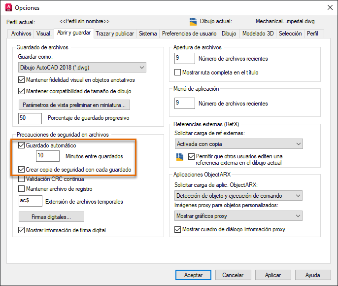

Haga clic en la ficha Abrir y guardar.
En la sección Precauciones de seguridad de archivos, asegúrese de que las opciones Guardado automático y Crear copia de seguridad con cada guardado estén activadas.
Si desea cambiar el intervalo de la función Guardado automático, haga clic en el cuadro de texto Minutos entre guardados y sustituya el valor actual.
Me gusta usar un valor de 5 minutos para limitar la cantidad de tareas de rectificación que tendría que realizar en caso de producirse un problema inesperado, pero guardo el trabajo con mucha frecuencia, por lo que no siempre se crea un archivo SV$ hasta que salgo a una reunión o a comer.
Nota: Tenga cuidado al establecer un valor demasiado grande. Si no guarda con frecuencia, corre el riesgo de perder mucho trabajo que tendría que rehacerse si la estación de trabajo o el programa se cerraran de forma inesperada.
Haga clic en Aceptar para guardar los cambios.

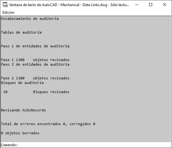

En los pasos siguientes, se explica cómo revisar un dibujo:
Abra el archivo de dibujo que desea revisar, como el dibujo de ejemplo Mechanical - Data Links.dwg de la carpeta C:\Program Files\Autodesk\AutoCAD <release>\Sample\Mechanical Sample.
Haga clic en Abrir. Si se le solicita que abra el dibujo como de solo lectura, haga clic en Sí.
Haga clic en el botón de la aplicación > Ayudas al dibujo > Revisar. Buscar
En la solicitud ¿Corregir errores detectados? [Sí/No] <N>:, introduzca s para corregir los errores detectados durante la revisión o n para omitir este paso y notificar solo los errores detectados.
Pulse Ctrl+F2 para abrir la ventana de texto de AutoCAD o F2 para expandir la ventana de línea de comando.
En la ventana, se muestra el informe de resumen de revisión.

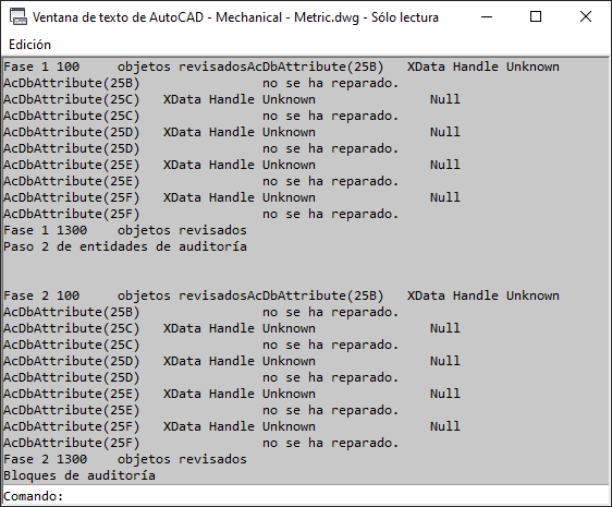

En las imágenes siguientes, se muestra el informe de revisión de dos archivos de dibujo diferentes, uno sin errores detectados y otro con errores detectados y corregidos.

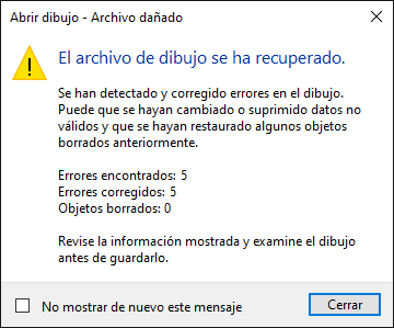

Consulte la información de revisión mostrada en el cuadro de mensaje Abrir dibujo - Archivo dañado y haga clic en Cerrar.
Si el dibujo que ha abierto contiene errores, el número de errores detectados y corregidos se muestra junto con el número de objetos borrados debido a que no se han podido corregir.

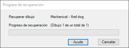

En el cuadro de diálogo Seleccionar archivo, busque y seleccione el archivo de dibujo que desea recuperar, como el dibujo de ejemplo Mechanical - Multileaders.dwg de la carpeta C:\Program Files\Autodesk\AutoCAD <release>\Sample\Mechanical Sample. Haga clic en Abrir.

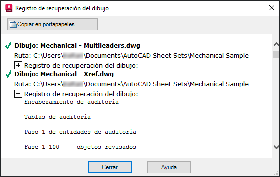

Aparece el cuadro de mensaje Progreso de recuperación, que le informa del progreso de la revisión de los archivos de refX enlazados al dibujo.
En el cuadro de mensaje Registro de recuperación del dibujo, consulte el informe de resumen de revisión del dibujo y sus refX enlazadas. Haga clic en Cerrar para cerrar el cuadro de mensaje.

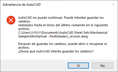

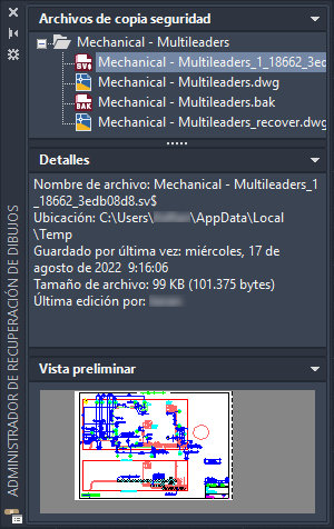

Si AutoCAD se cierra de forma inesperada, debe informar de este hecho la próxima vez que se inicie el programa; el Administrador de recuperación de dibujos se abrirá automáticamente. En el Administrador de recuperación de dibujos, se muestran todos los archivos de dibujo que se han abierto junto con los archivos BAK o SV$ asociados a esos dibujos.
Nota: El Administrador de recuperación de dibujos no realiza un seguimiento de los dibujos que se han abierto, pero que no se han guardado al menos una vez antes del cierre inesperado del programa. Asegúrese de guardar el trabajo después de comenzar y de llevar a cabo esta operación con regularidad.
Nota: Aunque el Administrador de recuperación de dibujos se debe abrir automáticamente, también se puede abrir haciendo clic en el botón de la aplicación > Ayudas al dibujo > Abrir el Administrador de recuperación de dibujos. Buscar
En cada dibujo de la lista, expanda el nodo de nivel superior para abrir y ver las propiedades de los siguientes archivos, si existen:
Nombredearchivodedibujo_recover.dwg
Nombredearchivodedibujo_a_b_nnnn.sv$
Nombredearchivodedibujo.dwg
Nombredearchivodedibujo.bak
Consejo: Los archivos BAK y SV$ también se pueden renombrar y abrir fuera del Administrador de recuperación de dibujos. Consulte la sección Copia de seguridad y guardado automático de archivos de dibujo mostrada anteriormente en este tema.

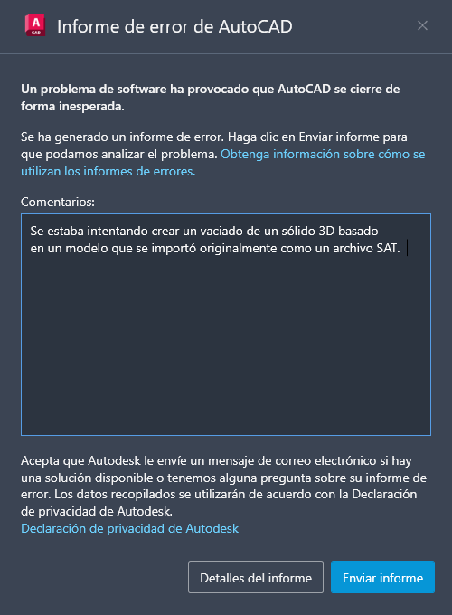

Aunque esperamos que nunca le ocurra, es posible que AutoCAD encuentre un problema y se cierre de forma inesperada. En ese caso, se le solicitará que guarde cada dibujo abierto que tenga cambios sin guardar. A estos dibujos, se les añadirá "_recover" a sus nombres para garantizar que no se sobrescriba el archivo de dibujo guardado anteriormente.
Después de guardar los dibujos abiertos con cambios sin guardar, debe aparecer el cuadro de diálogo Informe de error de AutoCAD. Mediante este cuadro de diálogo, puede enviarnos un informe de error. El informe de error incluye información sobre el estado actual del programa y la estación de trabajo, y puede incluir detalles opcionales como, por ejemplo, la acción que se estaba realizando en el momento de producirse el error. Los informes de error se utilizan para mejorar la estabilidad del producto.
A continuación, se muestra el cuadro de diálogo Informe de error de AutoCAD con información opcional introducida:
Nota: La variable de sistema REPORTERROR permite controlar la visualización del cuadro de diálogo Informe de error después de que AutoCAD detecte un error y se cierre de forma inesperada.
