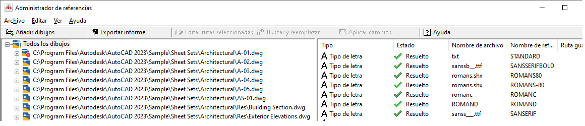

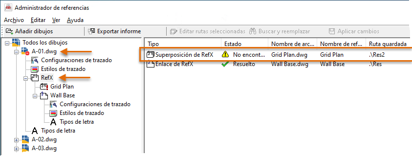

Cuando falta un archivo de referencia o no se puede encontrar en la ruta esperada, el icono del archivo de dibujo aparece como , lo que indica que se ha detectado un problema.

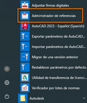

Iniciar el Administrador de referencias
Puede iniciar el Administrador de referencias desde el menú Inicio de Windows. Para ello, haga clic en Autodesk > AutoCAD versión > Administrador de referencias.

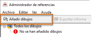

Añadir dibujos para evaluarlos
En el Administrador de referencias, haga clic en Añadir dibujos.
En el cuadro de diálogo Añadir dibujos, busque y seleccione los dibujos que desee evaluar.
Puede encontrar varios dibujos de ejemplo que utilizan archivos de referencia en la carpeta "Samples" de la instalación de AutoCAD. Por ejemplo, si utiliza AutoCAD 2020, puede desplazarse a C:\Archivos de programa\Autodesk\AutoCAD 2020\Sample\Sheet Sets\Architectural o una de las subcarpetas de Sheet Sets.
Consejo: Pulse la tecla Ctrl mientras selecciona archivos de dibujo individuales para añadir varios archivos, no necesariamente adyacentes. También puede pulsar la tecla Mayús mientras selecciona los dibujos para seleccionar todos los archivos entre dos archivos seleccionados.
Haga clic en Abrir.

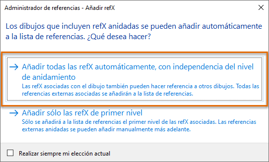

En el cuadro de diálogo Administrador de referencias - Añadir refX, haga clic en Añadir todas las refX automáticamente, con independencia del nivel de anidamiento.
Si existe la posibilidad de que haya refX anidadas, la selección de todos los niveles de refX garantiza que el Administrador de referencias las enumere todas.

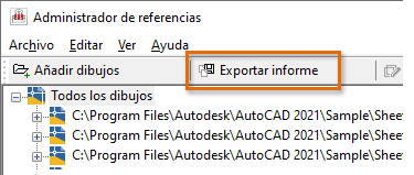

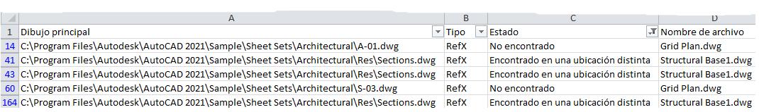

Crear un informe de todos los archivos de referencia
El uso de un informe exportado puede facilitar la comunicación con un cliente o un subcontratista en relación con los archivos que faltan y evitar retrasos provocados por la espera para recibir esos archivos no encontrados.
En el Administrador de referencias, tras añadir los archivos de dibujo que se van a evaluar, haga clic en Exportar informe.
En el cuadro de diálogo Exportar informe, vaya a la ubicación del informe.
En el campo de texto Nombre de archivo, introduzca un nombre descriptivo para el informe.
Es posible que desee especificar el nombre del proyecto o del cliente para que sea más fácil localizarlo en el futuro.
En la lista desplegable Tipo de archivos, seleccione uno de los formatos de exportación disponibles o conserve el formato CSV por defecto.
Haga clic en Guardar.
En el Explorador de Windows o el Explorador de archivos, desplácese al archivo y haga doble clic en él para abrirlo en el editor por defecto del formato de archivo.
Revise el informe y ciérrelo.
Consejo: Al abrir un archivo CSV o XLS en Microsoft Excel, puede utilizar las herramientas de filtro de datos de la aplicación para ordenar o filtrar rápidamente el informe a fin de localizar los archivos de referencia que faltan y copiar esa información en un mensaje de correo electrónico para que el cliente o el subcontratista sepan cuáles son.

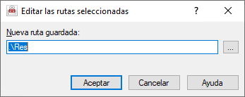

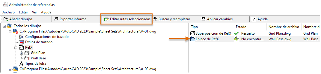

Editar la ruta de un archivo de referencia
Si los archivos a los que se hace referencia se han desplazado a una carpeta diferente o a un servidor, es posible que AutoCAD no pueda localizarlos. Con el Administrador de referencias, puede actualizar rápidamente las rutas de los archivos de referencia sin necesidad de abrir cada uno de los archivos de dibujo.
En el Administrador de referencias, seleccione un archivo de referencia cuya ruta deba actualizarse.
Haga clic en Editar rutas seleccionadas.
En el cuadro de diálogo Editar rutas seleccionadas, especifique la nueva ruta absoluta o relativa para los archivos de referencia. Haga clic en Aceptar.
Nota: No puede reemplazar el nombre de un archivo de referencia con el Administrador de referencias, solo la ruta en la que se encuentra.
Una vez que haya actualizado las rutas de todos los archivos de referencia, haga clic en Aplicar cambios.
El Administrador de referencias intenta actualizar las rutas de los archivos de referencia de los dibujos principales afectados y permite conocer los archivos que se han actualizado en un cuadro de diálogo de mensaje. Haga clic en Detalles para obtener más información sobre los cambios realizados.
Consejo: Si no desea aplicar los cambios en las rutas, cierre el Administrador de referencias y, a continuación, haga clic en No en el cuadro de mensaje Cambios no aplicados

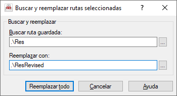

Actualizar la ruta de varias referencias
Haga clic en Buscar y reemplazar para mostrar el cuadro de diálogo Buscar y reemplazar rutas seleccionadas.
Especifique la ruta que desea buscar y la nueva ruta por la que se va a sustituir con los cuadros de texto Buscar ruta guardada y Reemplazar con, respectivamente.
Haga clic en Reemplazar todo para sustituir las rutas.
Haga clic en Aplicar cambios para confirmar los cambios de ruta realizados.
