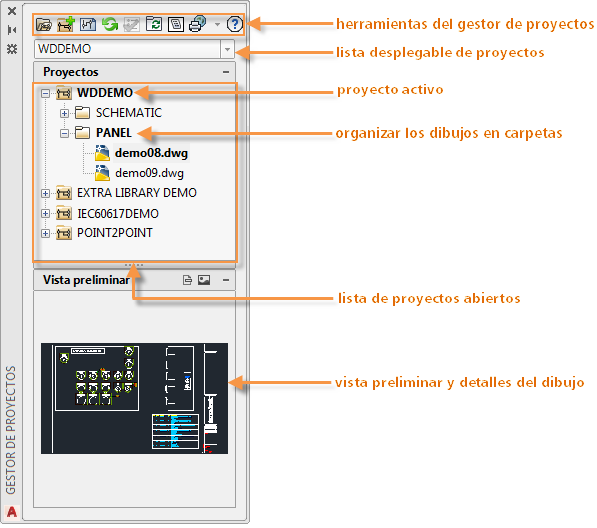

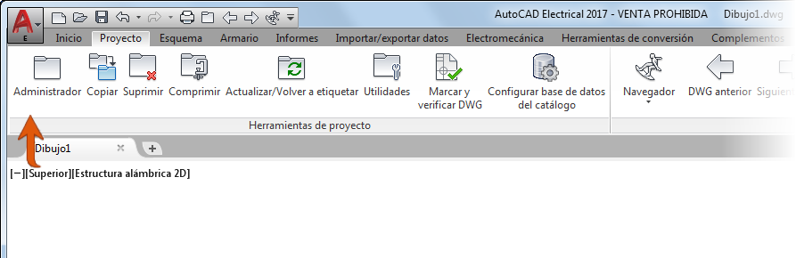

Gestor de proyectos es la herramienta que permite trabajar con los proyectos y los dibujos incluidos en un proyecto. Buscar
Gestor de proyectos es una paleta que puede permanecer en pantalla incluso mientras se utilizan otros comandos. Se puede acoplar, cambiar de tamaño y ocultar automáticamente.

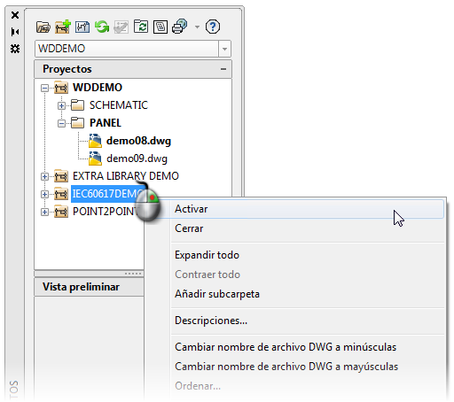

Se pueden tener tantos proyectos abiertos en el Gestor de proyectos como sea necesario, pero solo puede haber un proyecto activo a la vez. Las funciones de todo el proyecto solo procesan los dibujos del proyecto activo.

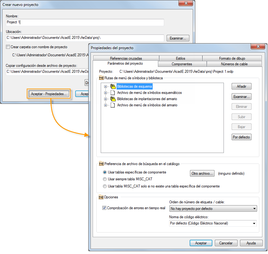

El archivo de proyecto (.wdp) se crea en la carpeta especificada, que contiene las descripciones y los parámetros del proyecto. El nuevo proyecto se convierte en el proyecto activo. Ahora se pueden añadir dibujos al proyecto.
Defina las propiedades del proyecto, como las rutas de biblioteca, el formato de dibujo y el estilo de referencia, cuando inicie un nuevo proyecto o posteriormente en cualquier momento.
Existen dos tipos de propiedades de proyecto:
Propiedades que se guardan en el archivo de proyecto como parámetros del proyecto. Estas propiedades no tienen propiedades de dibujo correspondientes y controlan la funcionalidad de todo el proyecto. Existen varios métodos para activar un proyecto.

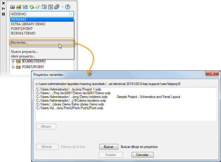

El proyecto abierto se añade a la lista de proyectos en el Gestor de proyectos y se convierte en el proyecto activo.
